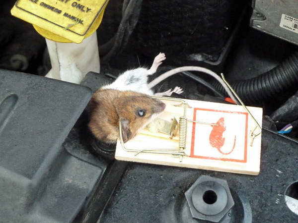

Efter ett trist gnagande på batteriet m m så har jag likviderat 5 råttor hitintills och börjat bli nojig av detta:
Här sitter Pisse Mugg!

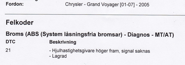

När det gällde "oåtkomliga" koder så satt en person i familjen (hade bara inte tänkt på honom) på svaret och med en suverän utrustning. Bilen utanför fönstret i minusgrader och snöyra, vi inne i värmen framför PC:n och så här blev det efter någon minut:
Får väl börja med en okulärbesiktning och leta efter gnagskador, sedan kontakterna och till sist kanske byta ABS-givaren?

Inget roligt med råttor som kryper runt i motorrummet! :shock: Jäkla otur!
Poor Mickey! Vad har du gjort med honom =)

Vad är det för grymt verktyg han hade? :D Jobbar han på en Chrysler-verkstad? :P Trevlig att kunna få ut sådana felkoder, hade inte varit dumt! Verkstäderna tar ju ofta över tusenlappen för att koppla in sin dator.

Diagnosverktyget, två interface med blåtand och programvara verkar heta MekoDiagnostic och det finns info om det på nätet. Den här versionen (och enligt uppgift dyr) var dock på svenska och inköpt här vilket också syns på utskriften som innehöll mera än det som visades på min inlagda bild.

Grymt bra program som kan läsa av ABS:en, det är inte ofta man ser sådant =)

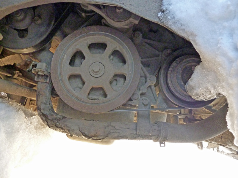

Kylvätskeproblemet:
Upprostad, droppar från kröken. Verkar rent skräp för det borde väl hålla längre?
Inga plastsjok? På -98:an var de mesta inbyggt och skyddat.
Motorlarmet (EGR) borta av sig självt. Har efter det vickat på kontakten så får se om felet kommer tillbaka.
Re: Sv: Motorvarningslampan tändes Grand Voyager -05
Det var ordentligt med rost där
Re: Motorvarningslampan tändes Grand Voyager -05
Ser jäkla rostigt ut =(

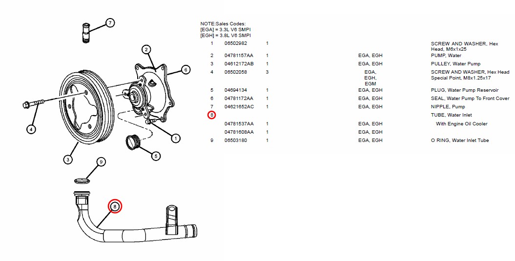

Stort tack för bilden, den löser nog frågan. Har försökt förklara för reservdelskillen på Hedins vilket rör det gällde och det har inte lyckats, han hittar inte röret i sin dator! Har varit där två ggr i samma ärende och andra ggn följde han med ut och tittade under hjulhuset (där det syns tydligt) och det hjälpte inte. Gör ett nytt försök i morgon, nu rustad till tänderna. Började med detta under sensommaren för att inte behöva råka ut för läck.

Finns två olika rör, oljekylare och utan.

Klart som korvspad att det är så! Trodde att alla hade oljekylare numera, sitter på min (utan krok ännu så länge) Hedins borde ha koll via regnumret.

Har själv jobbat på Chrysler verkstad och fått uppleva att detta rör är svårt att finna i reserv dels programmet. Be lager personalen välja en RS(Amerikansk town and country), istället för RG(Europa voya).
Så borde de finna röret, så fick de göra på lagret där jag jobbar

Tack. Jag och reservdelskillen satt framför deras dator ett tag och konstaterade att röret inte var inlagt i systemet för årsm. -05. Med hjälp av Avangers värdefulla reservdelslista gick vi baklänges och hittade det på 2001 års modell. Årsmodellerna 2001 till 2005, 3,3 och 3,8 är lika. Beställde röret (skulle komma från något annat land, minns inte vilket) och den O-packning som måste bytas. I morse fanns röret på plats hos Hedins (460 kronor) med en redan monterad o-ring så det blev en över.
Dessvärre är det nya röret lackat vilket förklarar varför rören är totalt upprostade redan efter några år. Det funkar inte på den plats det sitter och i vårt klimat utan det borde vara aluminiserat eller likande.
Nu ligger röret i min verkstad och ska försöka få dit det i morgon.
