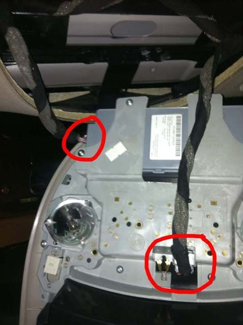

Bytte lamporna i knapparna till eldörrarna och färddatorn.
Köpte singnalglödlampa på Elfa. Artikelnr: 33-657-80. 4,75kr/st

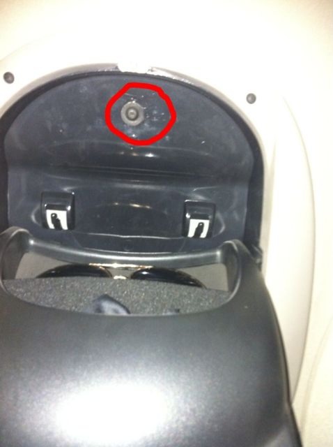

Börja med att fälla ner facket för solglasögonen. Skruva bort skruven och dra ner hela takpanelen.
Dra ut de två kontakterna

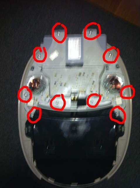

Skruva bort de 12 torxskruvarna (hade bara 10 på min)

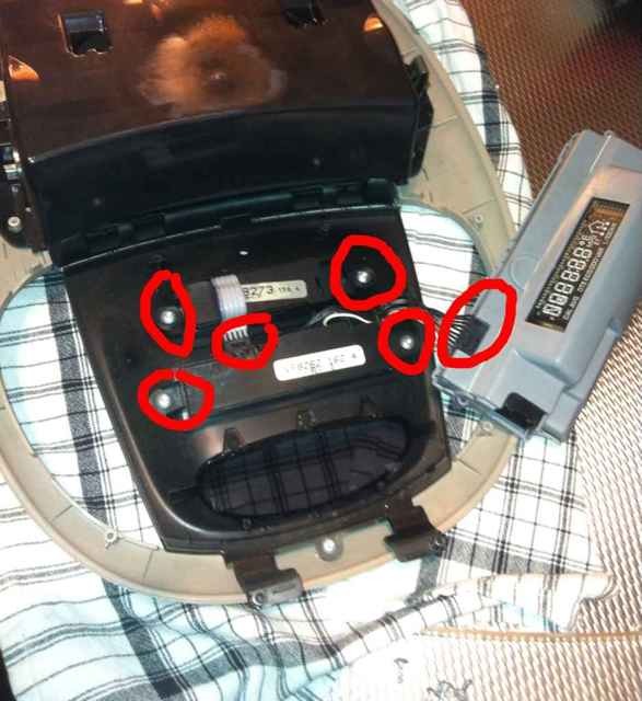

Lyft bort displayen och Skruva bort de 4 torxskruvarna, och lossa kontakterna

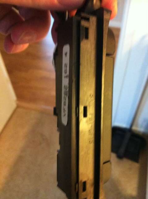

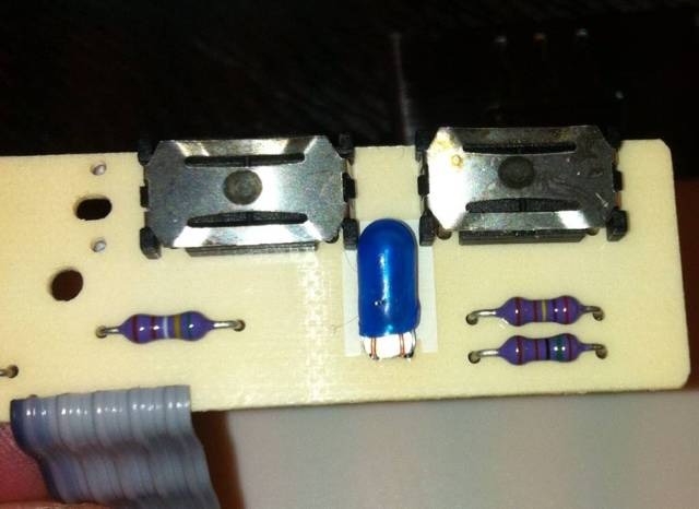

Pilla upp bakstycket på de två knappsatserna
Nu är det dax att ta fram lödkolven och byta lampa.

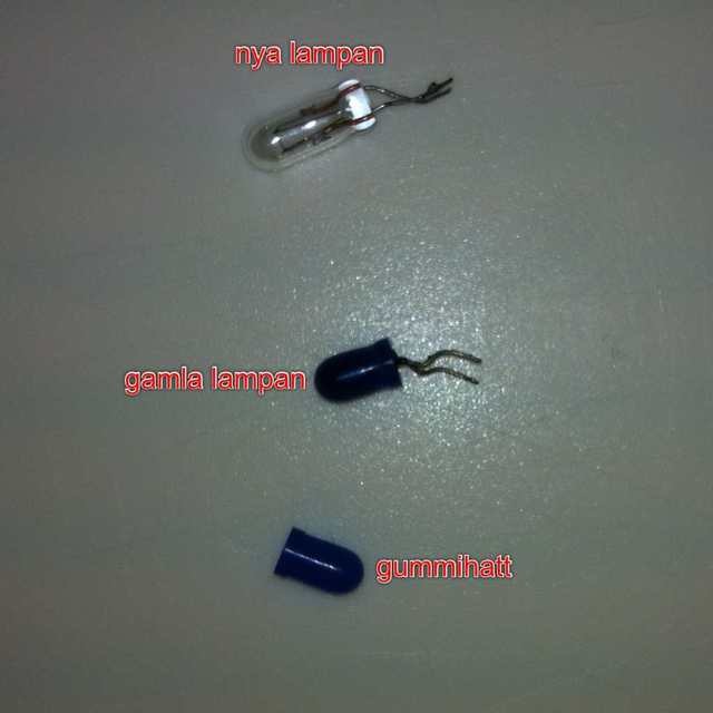

Innan ni löder dit den nya lampan måste ni försiktigt pilla bort den blåa gummihatten från den gamla lampan och sen pilla på den på den nya lampan.
Montera allt i omvänd ordning

Hejsan följde din guide för klimatanlägging och där blev det skitbra, men på dom här knapparna får jag fasiken inte lödtennet att fastna. har du nån bra ide? Kalle

Håller med KalleKula.
Klimatdelen blev jättebra men lyste inte när jag satte ihop det direkt. Det tog en stund sen funkade det.
Men i taket lyste det till en gång sen vart det svart igen. Kan det vara dålig lödning.
Får väl göra om och göra rätt. Har ju faktiskt inte lött sen skoltiden. Då både såg man ju och händerna var väl lite mer stadiga. Någon som har en guide för dörrarna och ljusvredspanelen? Vore kanon!
