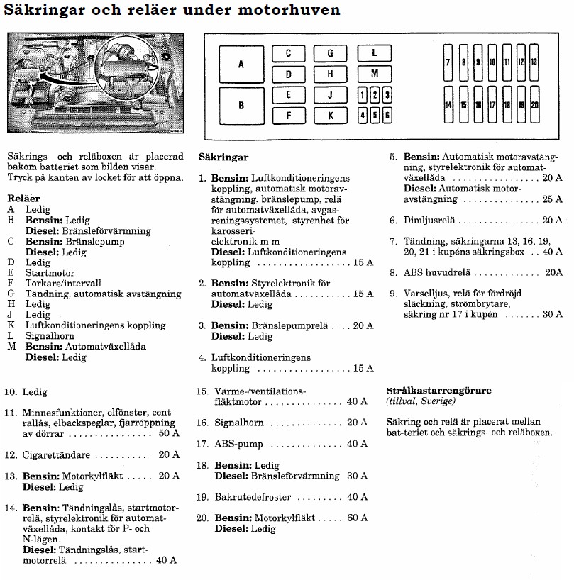

I handskfacket finns inga relän som kan förhindra att bilen startar eller ej, alla viktiga relän sitter i motorrummet i IPM = Integrated Power Module.
[bilder]http://www.usabilforum.se/forumuppladdn ... zj-ipm.jpg[/bilder]

Dock stämmer inte bilden du bifoga hittar inte reläet.

Har du en bild på säkringsboxen så kan jag ta fram korrekt schema
..kanske skiljde lite mellan reläna ser jag nu.

Re: Startar ej zj v8 -93
Tror att det sitter ett i handskfacket samt ett i motorrummet, men det jag skickade om motorrummet var nog lite fel, på årsmodell 93-95 så sitter en del viktiga säkringar och reläer även i kupén.

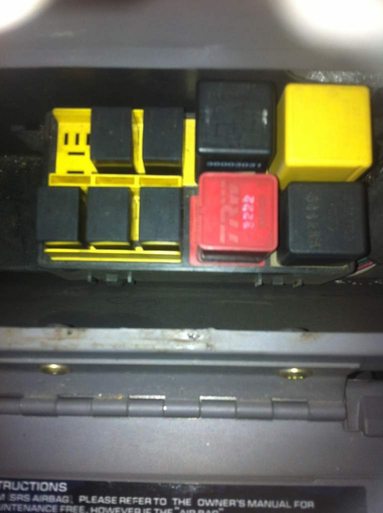

Såhär ser centralen ut i handskfacket:)
Har bla lokaliserat blinkrelä och bakrutedefroster men behöver hjälp med övriga:)
Nu har jag fått ordning på hur det ser ut till 93:orna =)
Sitter ett reläcenter i kupén (det du har bild på), sedan sitter det även ett säkringscenter i kupén vid ungefär samma plats och till sist ett PDC (Power Distribution Center) i motorrummet, där säkringar och viktiga relär är placerade (t ex. bränslepump, auto shutdown osv..).
Här är en skiss på den bilden du har:
[bilder]http://www.usabilforum.se/forumuppladdn ... center.jpg[/bilder]
