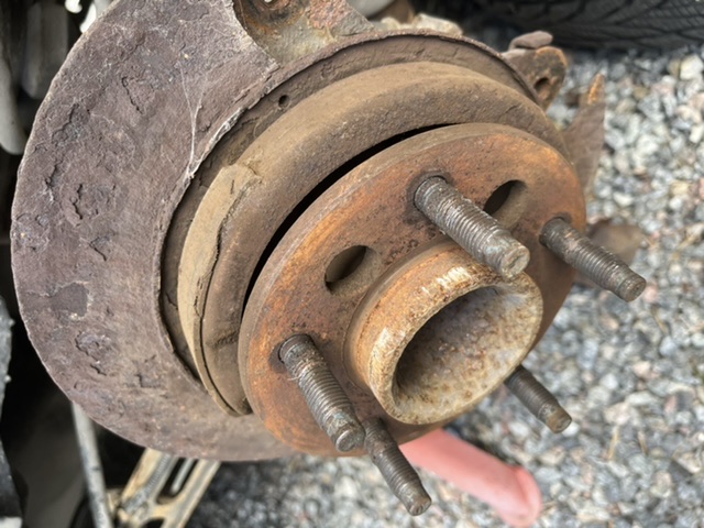

Jag har precis köpt bilen, Chevrolet Transport -99. körde in den på besiktning. Det gick ganska bra. Men handbromsen tar inget på höger sida. Jag har haft isär och kollat, backarna är bra. Tack och lov för det, då jag såg att dom kostade skjortan.
Jag har konstaterat att vajern rör sig knappt inget på höger sida. Antingen har vajern kärvat ihop eller så har det kärvat ihop innanför bromsskivan. Kan ju låta som en enkel sak att fixa då jag gjort det på massvis med andra bilar. Men jag förstår inte hur jag ska få bort handbromsbackarna och allting? Navet sitter ju i vägen och krånglar till det hela. Hur sitter backarna på dessa bilar? Ser ut som att de sitter med metallclips. Vill inte ha sönder någonting.
Någon där ute som vet hur jag plockar isär detta? Så att jag kan smörja upp allting. Jag har lyckats smörja upp hjulcylindern iaf, så att den går att justera. Så den är intakt.

Det fanns många bra videos där, dock visar de inte hur det ser ut på min cheva.
Hur som helst, så är arbetet klart. Och det var förvånansvärt lätt. Jämfört med andra saker på cheva. :shock:
Orsaken var en kärvande vajer som nu ska bytas ut :)

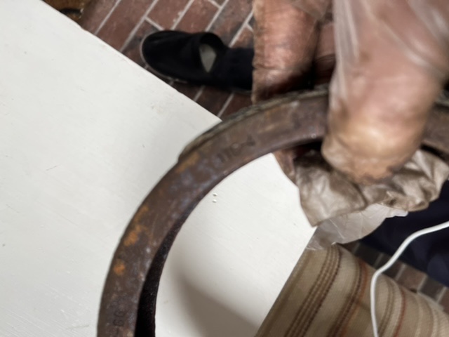

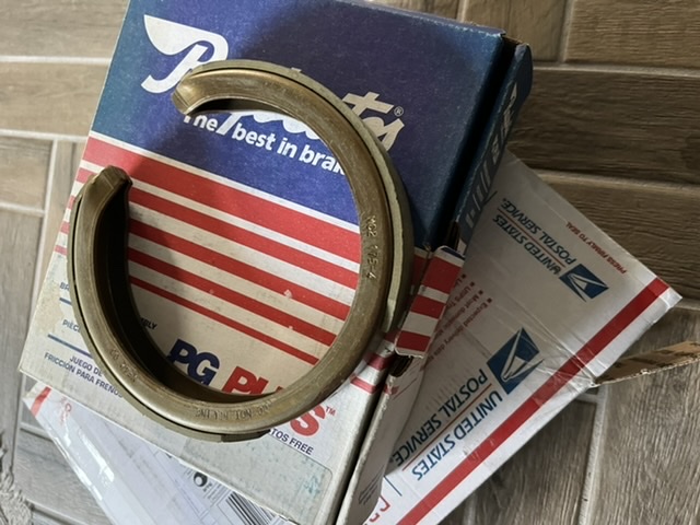

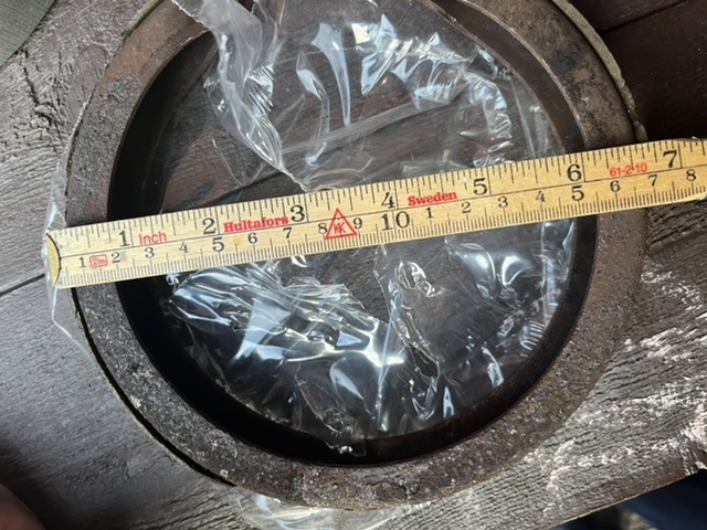

Hej
Det är ”Raybestos 770PG” (parking break shoe rear) du skall använda. Viktigt att det är 170mm i diameter för att det skall passa. Jag hittade inte den i sverige utan var tvungen att beställa på ebay från Usa. Vissa bilreservdelsbutiker visar fel reservdel till chevrolet trans sport modellen.
