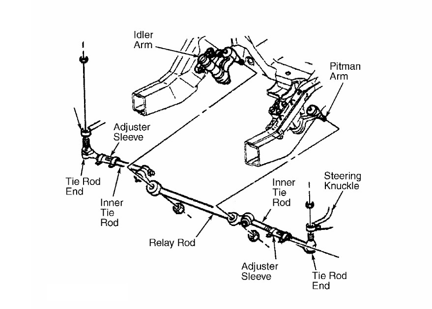

fick anmärkning på besiktningen idag, "styrled, vänster inre, mittre glapp" han sa att det var den 3e leden från vänster sett. ska beställa en nu och då till min fråga, vad heter denna styrled på svenska?

Vad har du för årsmodell?
Kan du peka ut vilken del som glappar enligt sprängskissen nedan? :
[bilder]http://www.usabilforum.se/forumuppladdn ... yrning.jpg[/bilder]

Är en 97as CT tror de är den som heter pitman arm då.

Går nog att beställa den i Sverige, man får ringa och prata med dem, hittar den inte på någon hemsida. Annars om man lugnar sig och beställer ifrån USA, men då får man köra försiktigt om den glappar för mycket, säkerhet kommer alltid först! =)
