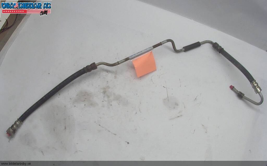

Denna?

Ja det är ju två slangar(rör) en från och tillbaka, denna vet jag är till en 300M 2,7a
Men din trasiga är alltså den till snäckan. För den tillbaka till pumpen tror jag har en kylslinga (i form av ett långt U liksom)
Gå det inte att ta bort den underifrån? Det skall ju bara släppas på två ställen?
Pumpen kommer du väl åt ifrån hjulhuset (ta bort hjulet och innerskärmen)

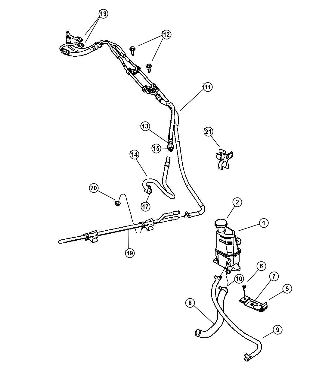

Kan det här vara nått att kolla på?
Så här då, är det rätt?

precis det går 2 rör, en tryckare och en retur. vad jag vet är att hålet är ganska nära snäckan vid torpedhuset "tryckröret" och att hålet är troligtvis ovanför avgassystemet för det händer att det har droppat på avgasröret så det har rykt lite när man har stannat och stängt av bilen. tror inte man kommer åt röret underifrån men kan ha fel. jag vet iaf vilken anslutning det är på snäckan som ska skruvas dän och det är liiiiite trångt och komma åt där bakom :D, men ska plocka bort så mycket som går runt om.
