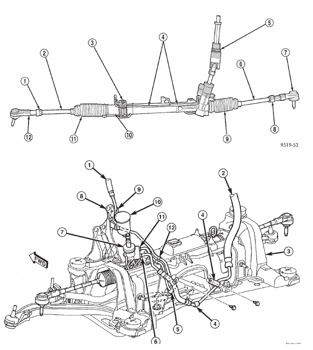

En bild på styrväxeln och lederna:
Konstigt att det låter när bilen är varm, kanske är något i styrsnäckan om servooljan blir varm? :S
Känner du något glapp i styrningen eller drar bilen snett?
