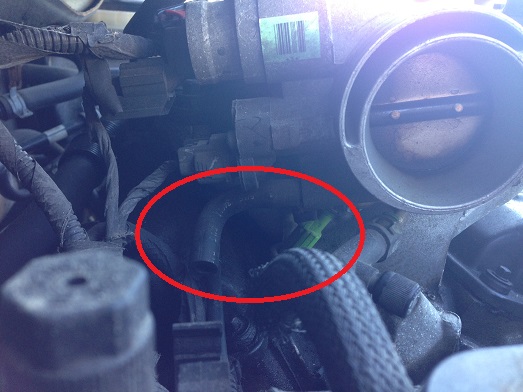

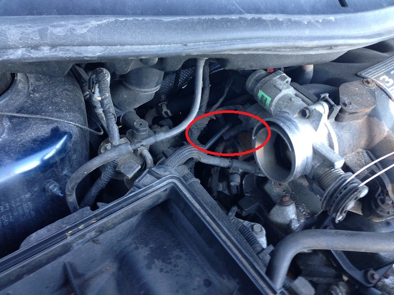

När jag höll på och meckade idag hittade jag en urkopplad slang. Vi har haft bilen i 3år och jag har aldrig sett den förut. Om jag kopplar ihop den igen går bilen jävligt dåligt på tomgång ( jag har inte provat att köra med slangen ihop kopplad än). Den går från insuget till en liten behållare på höger sida om kylaren. Där ifrån försvinner en slang bakåt i bilen. Nån som vet vad den är till för?

En närbild

Vart kopplar du in slangen, mot spjällhuset?

Ena änden i spjällhuset.

andra änden i den här, Kanske en elstyrd ventil?

Re: Urkopplad slang. 3,3L -02
Aha, nu ser jag nog vad det är, du sa även att en slang sträcker sig bakåt i bilen, den går faktiskt hela vägen till bränsletanken om man säger så :) Avgaserna fångar där och släpps ut till insuget så att det blir en mer "miljövänlig" cirkel. Vapor Canister heter det på engelska. Troligtvis är denna ventil defekt på din bil, därav att dom kopplat ur den :roll: Kan ju dock vara något annat fel, kanske med slangarna bakåt.
