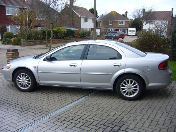

På en bil som ser ut så här går det nog inte att få ner hela rutan i dörren, enbart halva;
Såg dock en variant med en liten ruta bakom den rörliga där det nog gick att få ner hela.
Hävdar med en dåres envishet att det är designen som styr - inte barnsäkerheten för den löses nog på annat sätt.

Men om man tittar från sidan så skall nog rutan få plats eftersom den lilla svarta trekanten sitter kvar i dörren och inte tillhör rutan så skall det nog fungera.
Jag är själv lite osäker om jag ser på bilden. Kanske skulle ut och mäta med tumstocken? :) När bakre delen av rutan nått så långt det går neråt så undrar jag om främre delen verkligen kan försvinna helt ner helt i dörren. Bakre delen av rutan får sitt nedersta läge ungefär i höjd med var listen på dörren sitter. Mitt ögonmått säger mig att främre delen av rutan inte får plats helt dold inne i dörren då. Men rutan borde gå att få ner mer än vad den gör nu tycker jag.

Jo men hissen behöver ju inte gå rakt ner, den kan faktiskt svänga/luta så rutan får plats.
Ta bort dörrsidan så ser du
