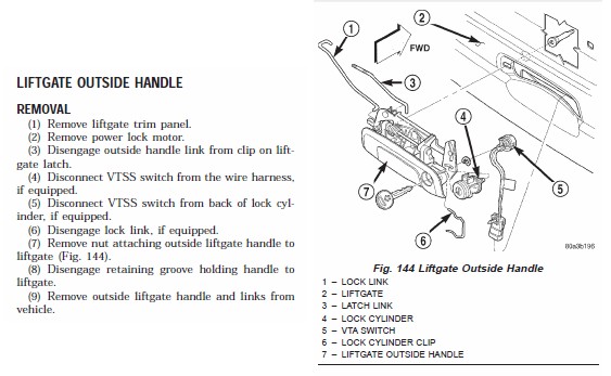

Jag har en voyager -99 awd . Jag har rost på bakluckan runt själva luckhandtaget.
Jag har utan problem fått bort innerpanelen samt låsmekanismen i luckan som griper i låsbygeln i bilen.
Men handtaget svart med tillhörande nyckellås till höger. Det ser ut att nästan vara limmat på plats.
Jag vill slipa och rostsanera under.
Tacksam för hjälp och tips. Kan man se det i någon manual?

Här är instruktioner ifrån servicemanualen :)
[bilder]http://www.usabilforum.se/forumuppladdn ... andtag.jpg[/bilder]
..sitter också troligtvis med "lim/klet", därför det är lite svårt att få dän det.
