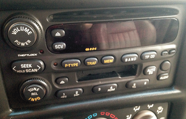

Så, då kommer väl min första fråga här på forumet in. Är det någon som har en bra ide om vad man skall göra för att sätta in en AUX-ingång i bilen? Stereon som sitter i den är en RDS-Radio/Kasett/CD-spelare. (Se bild)
Har alldeles nyss fått hem bilen så jag har inte börjat slita än i utrustningen för att forska på egen hand, men när jag hittade detta forum så tänkte jag passa på att höra vad folk själva har för lösningar. En ide är ju att byta ut stereon helt, men å andra sidan så tycker jag det känns bra om den får vara så originalutrustad som möjligt. Kändes även som ett dyrt alternativ. ;) Ett billigt alternativ som FM-sändare är inget alternativ heller känns det som. Hittade iSimple och lite andra varianter, men det är svårt att avgöra om de verkligen passar just min stereo. Feedback och tips mottages gärna.
Ser fram emot att följa detta forum. Verkar vara ett trevligt gäng.

Det finns ju kassett-adapter om man vill, låter mycket bättre än FM-sändare.
Annars kanske denna modulen som är fram till årsmodell -2002, men se till att fråga säljare om dom har erfarenhet att den passar till EU-sålda Trans Sport.
http://www.ebay.com/itm/PAC-AAI-GM9-GM- ... 67&vxp=mtr" onclick="window.open(this.href);return false;

Nej, kassett-adapter är inget alternativ. Vill få det lite mer permanent installerat. När jag läser om enheten du länkar till så tycker jag det verkar som att det bara gäller bilar med extern cd-växlare, separat kassettspelare eller cd-spelare. Det här är ju en allt-i-ett-enhet...

Du har helt rätt, jag länkade till GM9, GM10-modul bör kunna klara av det vad jag minns i forumen, tror det kan stå något om det i en annan tråd :)
Värsta är ju att priset är dyrt på alla ställen man hittar modulen =(

"This adapter plugs into the cd changer cable port so any device that is connected to this port will need to be disconnected
Vehicles will require to have a pre-wired cd changer cable in the vehicle- if not, cable can be purchased seperately "
Har stereon cd-växlarport trots att den har inbyggd cd?

Kan det vara kontakten till vänster (på bild) som är till växlaren?
[bilder]http://images.sc1.netdna-cdn.com/D/Pont ... age-01.jpg[/bilder]

Kanske är så, men det är väl inga knappar på fronten som indikerar växlarstöd...? Jaja. Blir att demontra lite framöver och se vad man kan hitta på. Tack för feedback och hjälp iaf... :)

Kanske är 1-6 som bestämmer skiva när man går till CD-läge? =) Gissar dock bara nu, har inte kollat i någon manual ännu :oops:

Vet nån vad vänstra kontakten på bilden är? Den är ju inte inkopplad och jag hittar ingen teknisk dokumentation på stereon.
Den har partnr 10317998 iaf. Finns det nåt bra ställe att söka info om man har det numret?

Haha. Såg just att Avenger var inne på samma spår tidigare. :) Men det var innan jag visste om det såg ut likadant hos mig. Jag har nu skruvat lott stereon och ser att den kontakten inte har något inkopplat.
