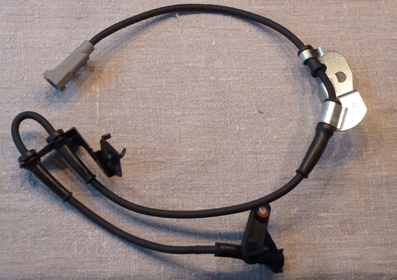

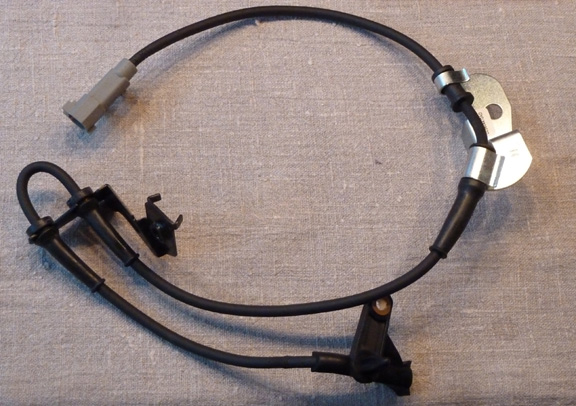

  • Felsökning hos Hedins här kostar 600 kr.
    Min ABS lampa börja lysa och jag gjorde felsökning själv på annat sätt.
    Höger fram visade sig vara kass. Det oftast fram det blir fel (svängande hjul). Kollade vad en sådan kostade. I Sverige kostar den mellan 1 000 och 1 3000 kr (Hedins (ej dyrast), Mekonomen med flera).
    Begagnad ligger den på 400 -700 kr.
    Själv köpte jag en helt ny via ebay för 206 kr inkl. frakt och den gav ett väldig gott intryck. (den på bilden=mycket för pengarna). Kom från Kina på någon vecka.
    Ingen återställning av fordonsdatorn behövdes, allt funkade direkt efter några meters körning.
