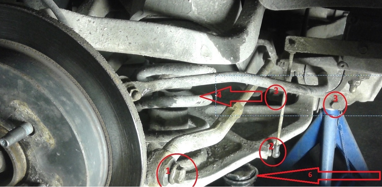

2. Hissa upp bilen, lämpligen med hjälp av garagedomkraft som placeras under bärarmen (6 på bilden), genom att lyfta där pressar man ihop fjädern vilket blir väldigt gynnsamt om en stund, plus att man inte behöva hissa så mycket då hjulet lättar från marken i princip direkt
3. Placera en pallbock för din egen säkerhet på lämpligt ställe, jag placerade den på kraftiga balken vilket syns på bilden
4. Sedan lossade jag axeln till nivåregleringen (2 på bilden), endast aktuellt på förarsidan, tror det var 10mm öppen nyckel här, alternativt liten skiftnyckel.
5. Därefter lossar man lämpligen staget på (1), krävs 2 st 18mm nycklar för det, ringnyckel på insidan för att hålla emot och antingen hylsa eller ringnyckel på utsidan

7. Sedan lossade jag de två 15mm bultarna (3) i bakkant på bärarmen, här krävs också 2st 15mm nycklar, just dessa satt inte alls speciellt hårt faktiskt
8. Därefter syns det inte på bilden men du behöver lossa den kraftiga bult som håller bärarmen i framkant (bild 4 är tänkt att visa någon form av ledtråd), det krävs 2st 21mm nycklar motsvarande, just denna satt rätt hårt på min bil. Just denna bult är även den cambervinkeln på hjulet justeras med, bulten har markeringar i framkant, lägg på minnet hur markeringarna stod de det blir en bra utgångspunkt när du ska montera ihop allting igen, att få till cambervinkeln utan mätverktyg vet jag inte om det är lönt att laborera med men man kan ju i alla fall försöka att skruva ihop det så hjulet pekar någorlunda lodrätt och inte pekar utåt eller inåt.
