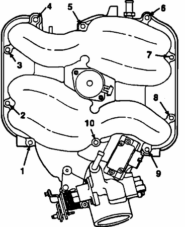

Ser insuget ut så här på motorn ? Då är det spider systemet. Då ska där vara en ventil på bränsleröret som går in bak på insuget. Ser ut som en däcksventil. Ta nu inte fel så du tar AC röret :D väsentligt större ventil.
