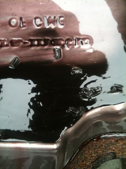

Har man tur så håller det ett tag. Men det brukar vara ett hopplöst fall när det har slirat en gång. lamellerna glasar och blir snor hala. Så här såg det ut på den senaste lådan jag delade på ;)
låg gojs.jpg (30.07 KiB) Visad 3472 gånger

Det där såg inge vidare ut, blir spännande att ta ner tråget på fredag..

Nu har jag tagit en ny provtur och tycker felet mer är att växlingspunkten ligger lite högt på vissa växlar. Testade att göra kickdown och lådan greppar fint.
Har tagit ner oljetråget och det var bara normal grå hinna där. Ska sätta i nytt filter och olja och se vad som händer.
