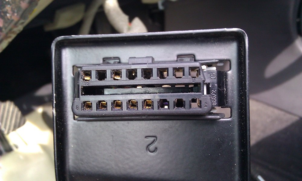

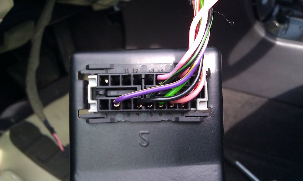

Min Chrysler 300M -00 går inte att låsa upp med fjärrnyckel. Det har varit dålig räckvidd sen jag köpte den för fem år sen och ofta måste man trycka 4-5 gånger innan förardörren låses upp. På senare tid fungerade det bara varannan dag och nu har den lagt av helt.
Jag har bytt batteri och provat två olika fjärrnycklar. Jag har t.o.m. mätt spänningen på batterierna och de ger 3,3V.
Eftersom funktionen blev sämre över tid så misstänker jag att det är mottagaren som är problemet eller kanske glapp i antennen kan förklara det?
Då jag inte har använt fjärrnycklarna på ett par månader så ville jag testa att programmera dem enligt guiden http://www.usabilforum.se/viewtopic.php?f=24&t=30" onclick="window.open(this.href);return false;
Jag tror att jag hittat OBDII-uttaget (bilden i guiden är borta) men stift 1 verkar inte vara ansluten.

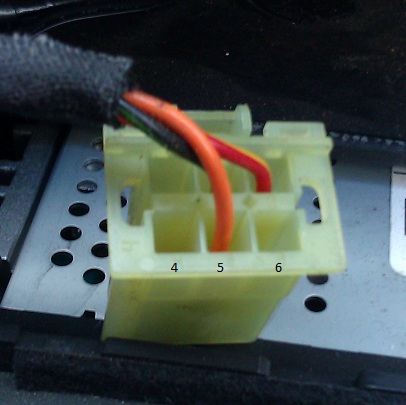

Jag provade att montera ner antispinnknappen. Kan säga att man även behöver skruva loss "trä"-listen där knappen sitter. En skruv under plasten på instrumentpanelen (den i mitten) och fyra i handskfacket.
Jag bifogar en bild på kontakten till antispinnknappen. Det finns ingen kabel på stift 4 att jorda. Eller så menar du stift 4 på OBDII-uttaget men då förstår jag inte kopplingen med antispinnknappen
Det lutar åt att jag åker till Chrysler för att få det fixat. Det var ju ändå en chansning att dosorna kommit i osynk. Mer troligt är kanske problem med mottagaren eller dess antenn.

Re: Fjärrkontroller fungerar inte Chrysler 300M
Aa just den kontakten menar jag
Fasiken vilken otur, jag var helt säker enligt manualen
EDIT: Jag kollade upp lite mera och det verkar som om det inte gäller alla modeller
