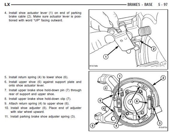

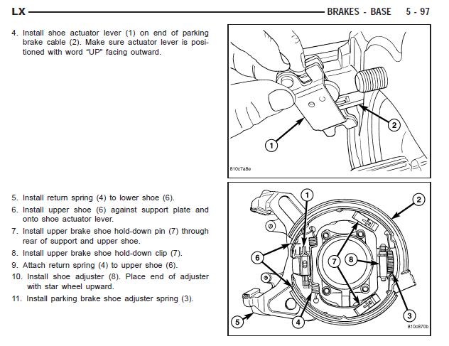

Har bytt skivor och handbromsbackar bak på bilen, ställt in handbromsen på det kuggade hjulet enligt instruktionerna. Handbromsen fungerar nu men inte med full styrka, känns som att vajern inte är tillräckligt spänd. Är det möjligt att spänna den? Varken Google eller reparationshandboken gör mig klokare..
Bilen i fråga är en 300c från 04.

Vanligt fel är att själva friktionsmaterialet släpper från plåten pga rost. Då tar inte handbromsen. Kan vara smällen du hörde. Kan i värsta fall blockera så att bilen inte går att köra alls.
Se till att bromsaktuatorn är vänd åt rätt håll. Finns en märkning på den sidan som skall vara vänd uppåt. Om bromsen fortfarande tar dåligt fast den är rätt justerad samt alla delar är rätt monterade kan orsaken vara att skivans insida är så rostig och spårig att inte handbromsen tar.
