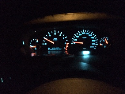

Såhär ser bilen ut påslagen

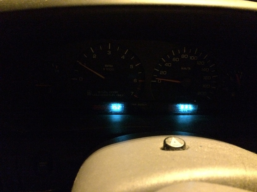

Och såhär avslagen.

Re: Mätare, samt halv belysning på min Chrysler -00 HJÄLP!
Det har varit en del problem med mätarhusen hos Voyager av årsmodell 96-00 (även hos en del andra av Chryslers modeller), därmed gissar jag på att det kanske är själva mätarhuset som är något defekt med. Du kan prova att rycka IOD säkringen i 30 sek som då återställer systemet, men se till att ha ev. kod till radion till hands om detta skulle behövas, om du har originalstereon i bilen. Sedan kan man även inspektera mätarhuset om man demonterar det, samt kontakten som går till kretskortet på baksidan, om det inte fungerar att återställa systemet genom att rycka IOD-säkringen.
Lyser displayerna normalt när du vrider om nyckeln, dvs. lyser hela displayen istället för bara halva som det gör när den är avstängd?
Men prova först att göra ett självtest av mätarhuset genom att hålla inne TRIP/RESET-knappen medans du vrider på tändningen, då går mätarhuset igenom lamporna, mätarna, felkoder specifika för mätarhuset osv.
