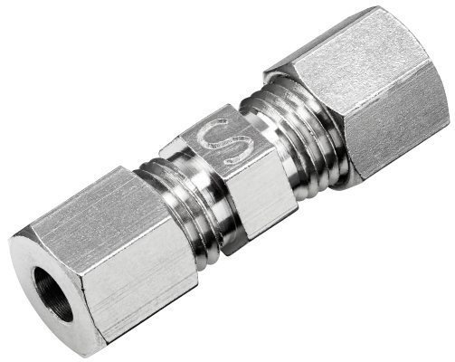

  • Mät rören och kolla med Biltema, Mekonomen med flera då de kan ha fått in både rör och kopplingar som passar. Det är inte några särskilda kvalitetskrav på prylar till AC då trycket är lågt. Tätheten är ju dock viktig för att slippa fylla på men det klarar alla bromsdetaljer utan vidare. Om du lämnar in bilen (du måste ju ändå fylla på) så har verkstaden rör och kopplingar och de är relativt billiga. Mycket billigare än originalrören hela vägen som dessutom kan gå krångliga vägar. Det är inte förbjudet att jobba med AC själv - branschen brukar skrämmas med det. Det är samma gas i systemet som i sprejburkarna Kylspray.
    Så här ser Biltemas ut men dessvärre stämmer nog inte rördiametern.
