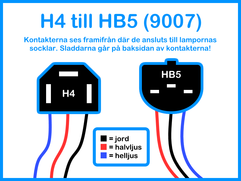

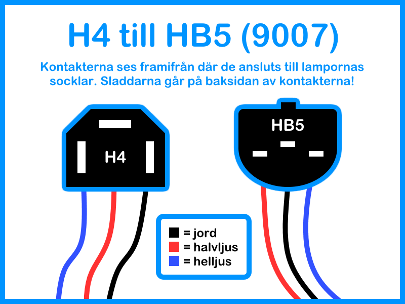

Gjorde en enkel skiss som beskriver "kopplingsschemat" mellan H4-kontakter och HB5-kontakter, om du skulle välja att köpa USA-strålkastare:
