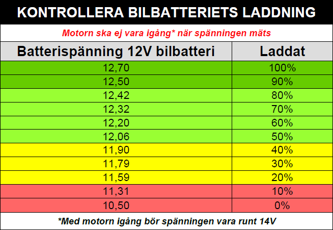

Ta och mät upp batterispänningen med exempelvis en multimeter när bilen stått stilla en dag och se hur laddningen är.
Gjorde en tabell (nedanför) som beskriver ett bilbatteris kondition, finns även liknande uppställningar om man söker på google.
Som du ser så är det inte många volt det behöver sjunka för att vara helt slut.
Kontrollera och rengör även batterikontakterna och polerna.
