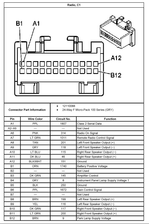

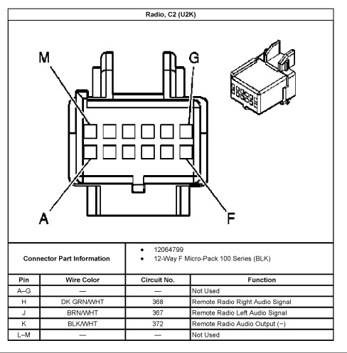

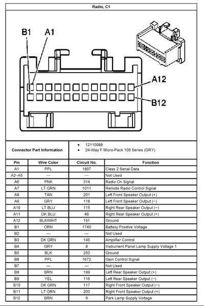

Hej alla då jag inte hittade hur eller vad uttagen bak på stereon skulle gå till hälst den vänstra lilla med 12 stift så har jag hittat bilder på det och lägger upp om det är till hjälp för någon.
Vänstra uttager på sterion chevrolet transsport.jpg (62.04 KiB) Visad 1788 gånger

Re: Kontakterna bak på cd/kassett stereon transsport/venture m,m.
Jag tror men är inte 100% säker men är inte den till CD-växlaren.
// Janne
