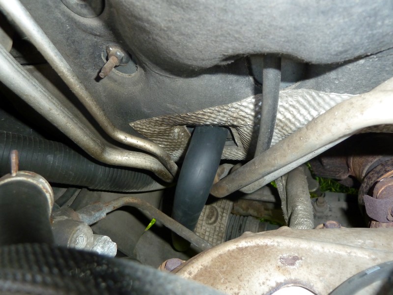

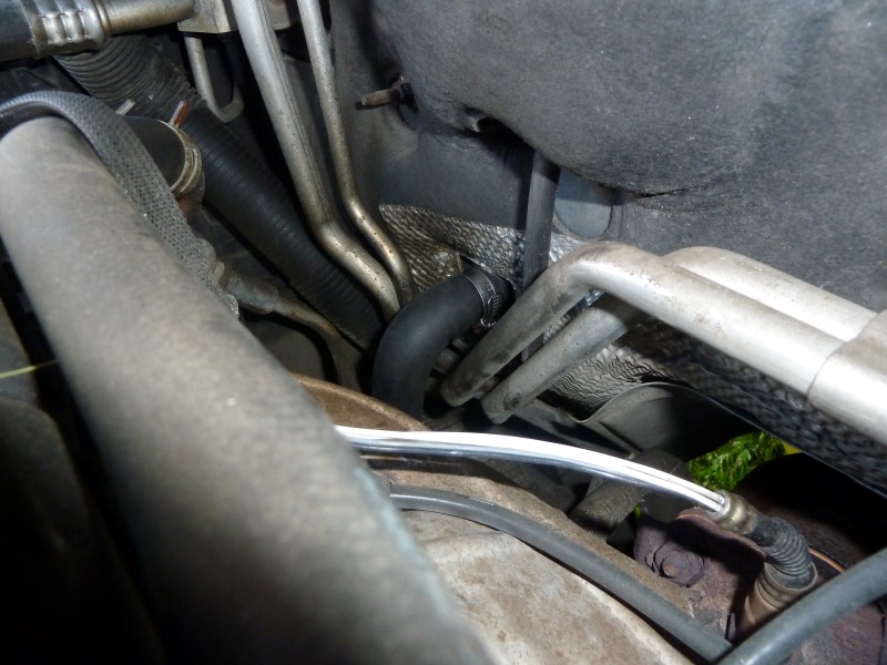

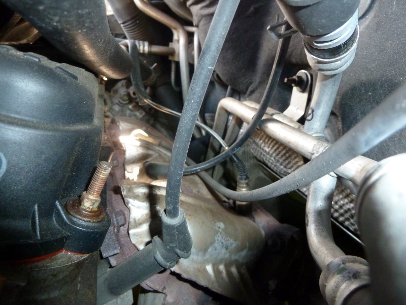

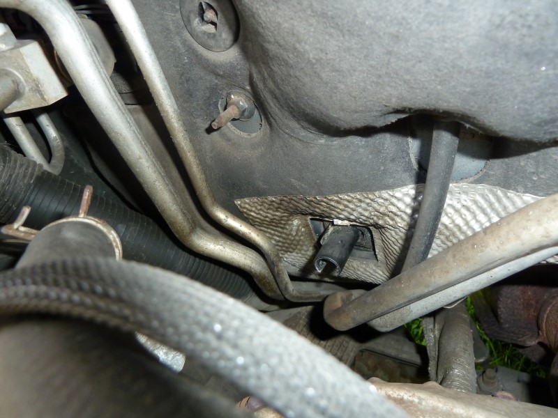

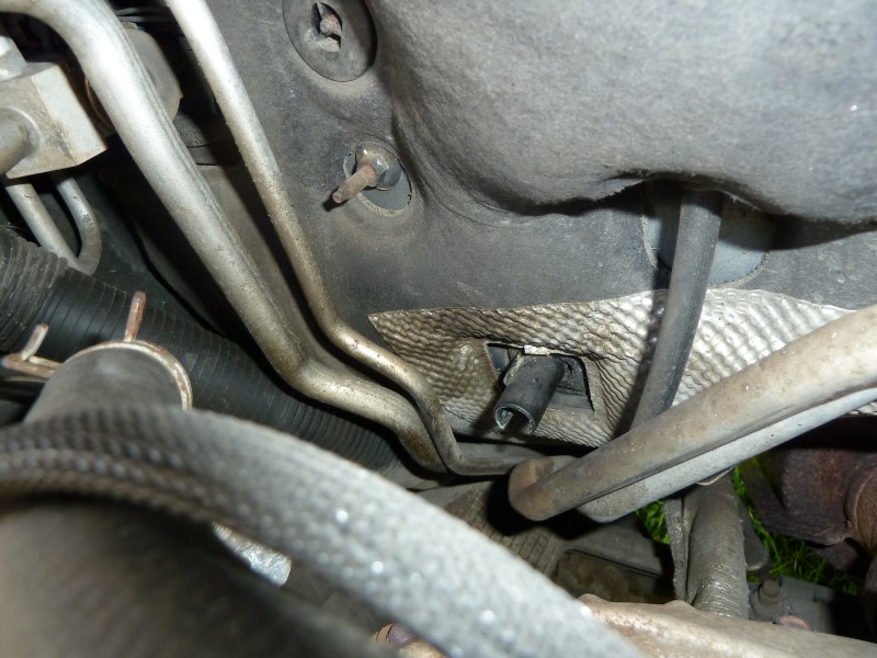

Några bilder från min dåvarande -05:a. Stoppar ner kameran och tar bilder på måfå, vilket funkar hyfsat. I -05:na är det ändå mycket bättre plats än i den jag hade innan, 1998. På bilderna syns tydligt det felkonstruerade evakueringsrör som kommer från AC och hur det modifierats med en 90 gr slang från Biltema.

Re: kylsystem läcker vatten - Chrysler Voyager V6 3,3l 2004
ok ja det ser ju lagom roligt ut
hmm undrar om det går på vagnskada försäkring skratt
tack för hjälpen nu vet jag vad jag ska titta på imorgon när det är ljust igen
