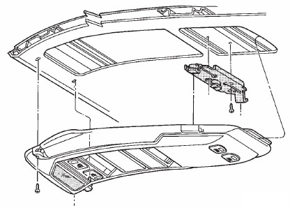

Kolla på denna bilden hur du lossar konsollen :) :
Som du ser så är det inte många skruva xD
Men om kabelhärvan ser okey ut samt om läslamporna fungerar och färddatorn ger ingen indikation vid självdiagnosen så är den troligen defekt :(
