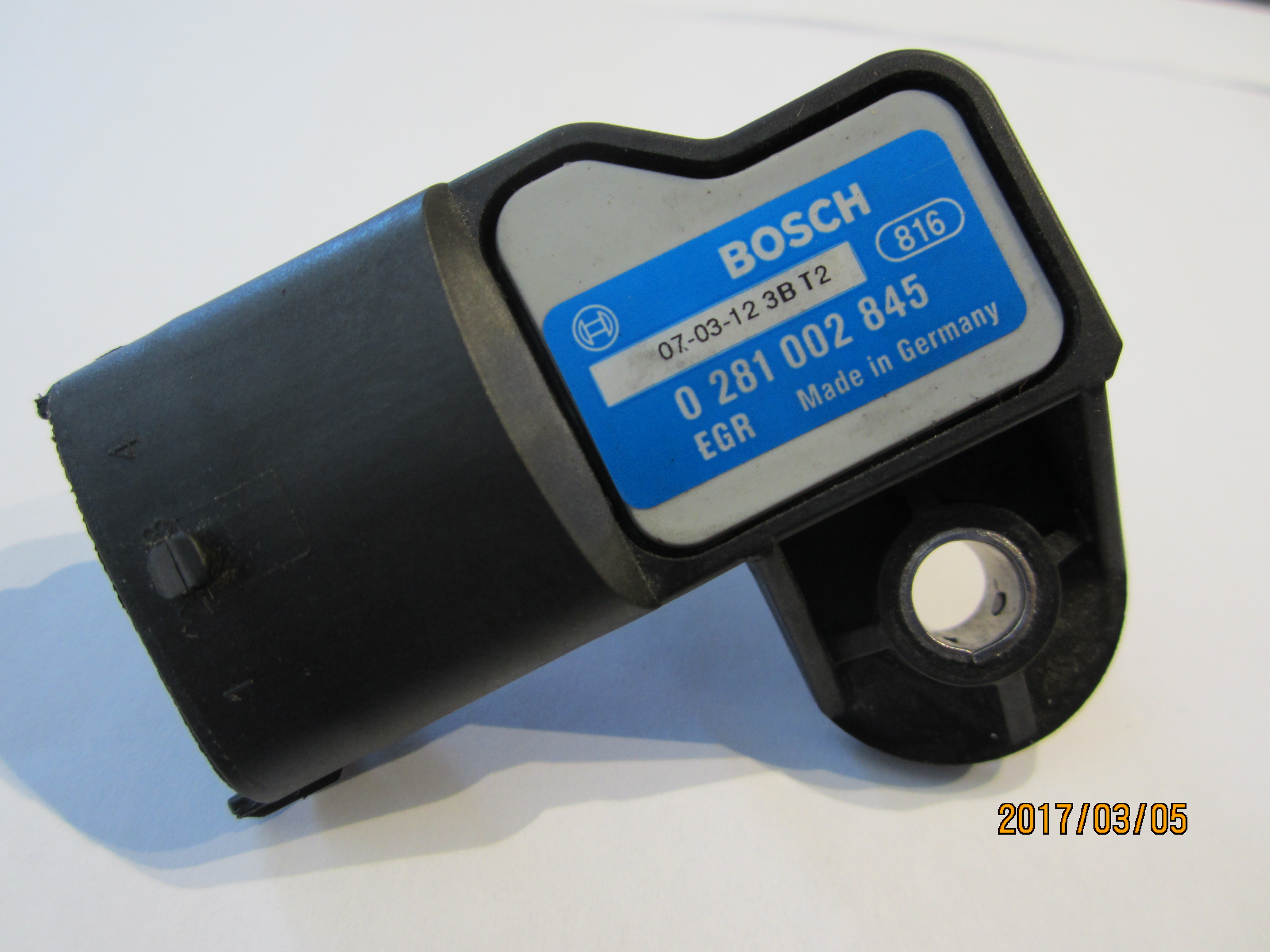

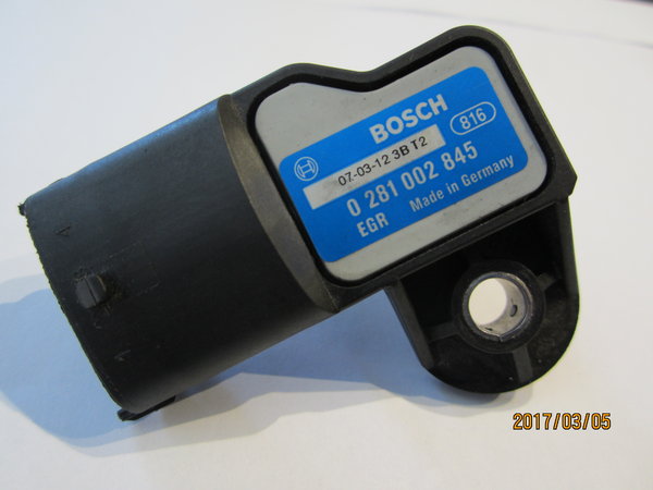

Har problem med en givare som känner av temperatur i insuget på 2.8 crd motorn. Inga större konstigheter så långt.
Rengjorde givaren från en massa sot och nu fungerar den igen. (motorlampan tändes)
Givare
Givare
Men när man via Bosch numret söker på tex ebay säger dom flesta annonser map sensor ? Tänkte ju att det kunde vara bra ha en ny i beredskap.
Är det bara handla så länge bosch numret är det samma ? Kan den fungera både som tryck o temp sensor ?

Det stämmer, den givaren har två funktioner, både som MAP-sensor och insugstemperaturgivare.
