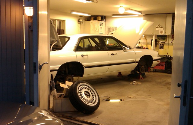

Klart! Förbättrade det lilla rostskydd som fans, men man ska ha en riktig billyft för att åla runt under bilen ÄR jobbigt och luktar en hel del, Han på filmen var ju inte ens prickig, jag fick inte komma in och äta :lol:
