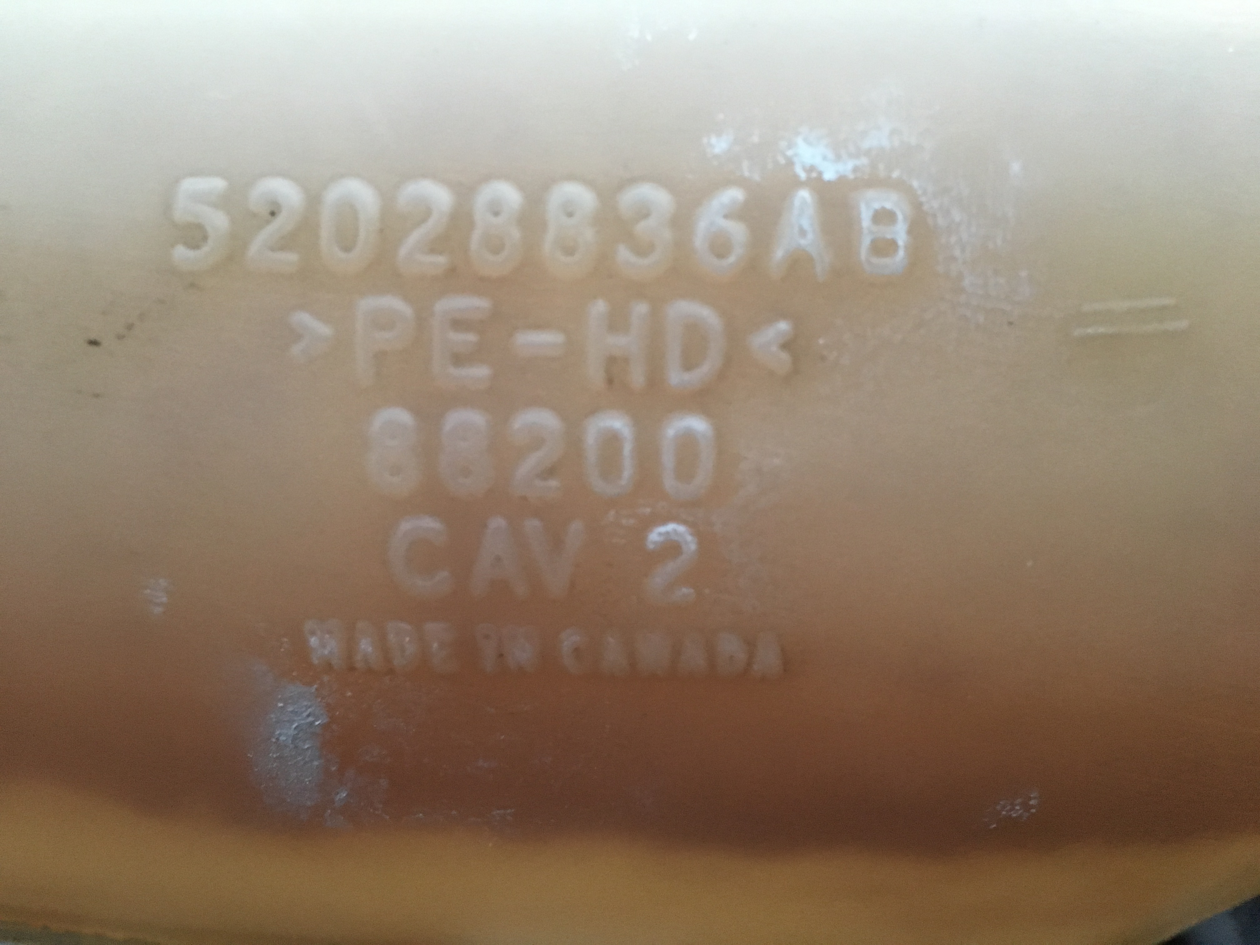

Vet inte hur expansionskärlet det gick sönder såg bara att det var blött på undersidan och att det hade sprutat kylarvätska på motorn.
När jag tog bort det så läckte det inte kylarvätska från kylaren eller motorn som sagt.
Det kom ut lite från hålet under kylarlocket varje gång när jag stängde av motorn, men nu efter ett tag när jag kört några mil så slutade det läcka ur hålet under kylarlocket och jag har ingen "LOW COOLANT" varning på instrument panelen, kanske det var för mycket kylvätska i kylaren när inte expansionskärlet satt på plats.
Expansionskärlet på Rockauto.com (52027778) ser inte lika dant ut och har inte samma nummer som mitt (52028836AB).
Jag ska ta bild på mitt expansionskärl så hela syns och lägga upp typ imorgon!
Mitt kärl 52028836AB

Okej, är lite osäker men gissar på att du har ett mer klotformat kärl? Lägg gärna upp en bild om möjligt.
Re: Expansionskärl och Kylarslang - Dodge RAM 1500 5,9L -2002
Finns ingen info om att det passar 5.9:an, dock vet jag att vissa modeller har samma, men ska även finnas olika.
En bild från TS vore det bästa, då part-nr inte visar någon tydligt illustration på reservdelssajterna.
