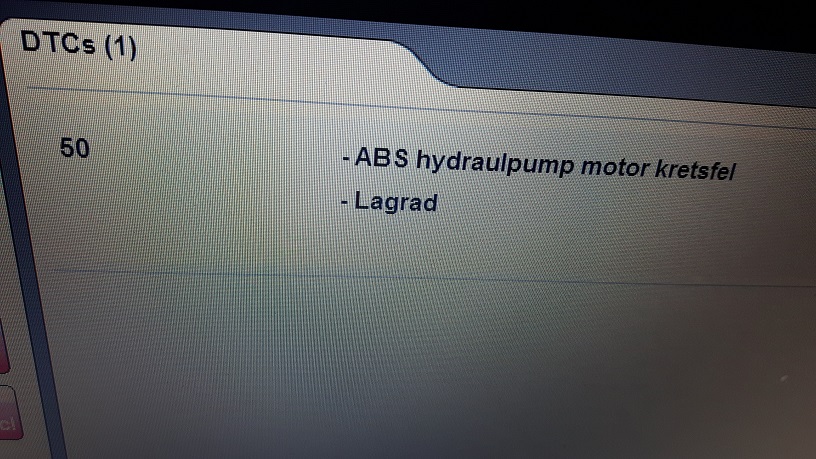

Använder Autocom med Delhi 2013.
Bifogar bild på felmeddelande senare (bilden var för stor)

Här kommer felkoden.
