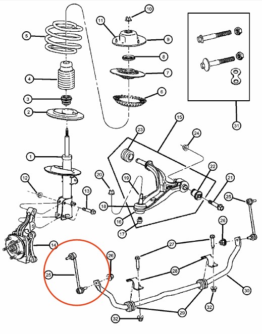

Menar du dessa stag? :oops:
http://www.ebay.com/itm/SUSPENSION-PART ... 43a5d6e941" onclick="window.open(this.href);return false;
Kostar cirka 450:- inkl. frakt, du borde ha dom hemma i Sverige ganska snabbt om du beställr t ex. idag, då hinner du innan besiktningen.

Japp, Avenger. Sådana stag är det, sitter vid hjulet.
Frågan är hur många varianter det finns. Verkade finnas ett antal på Hansens sida.
Re: Lite att fixa
Det finns bara dom stagen fram :P Dom andra som listas på Hansenkatalogen är till bakre staget :P
Bättre om du köper från Ebay.com så sparar du en slant =) ?
Här är sprängskiss på framvagnen:

Kan förresten nämna det att jag, liksom många andra, upplevde ett klonkande ljud vid gupp, typ vägbrunnar o.dyl. Jag har ganska klart för mig när staget havererade, även om jag inte förstod det då.
Inget våldsamt alls men jag hörde att ngt hände. Efteråt har klonkandet försvunnit och min analys är naturligtvis att det kom från ett slitet krängningshämmarstag.
