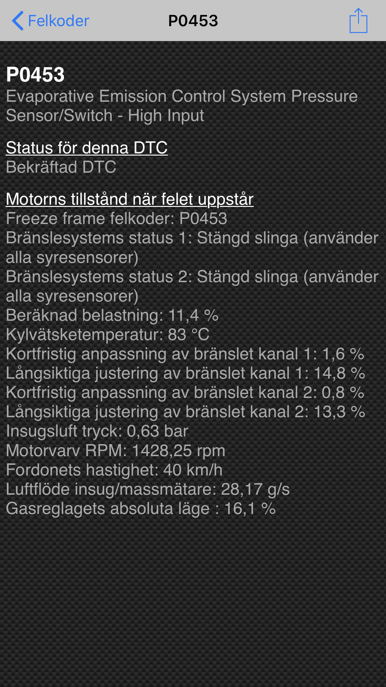

Hej! jag har fått underkänt på besiktningen på min avalanche 1500 5.3 liter 2002 med högt lambda värde 1,09 gräns 1,03 jag har en felkod P0453
När man googlar på den koden så får man fram att man ska byta tryckgivaren på bränslepumpen men pumpen är bytt i sommar med ny tryckgivare.
Men jag hittade också att det kunde vara vapor canister vent walve/solenoid, den har jag beställt från rock auto men inte fått ännu.
Kan det vara det som ger högt lambda eller är det något annat.
