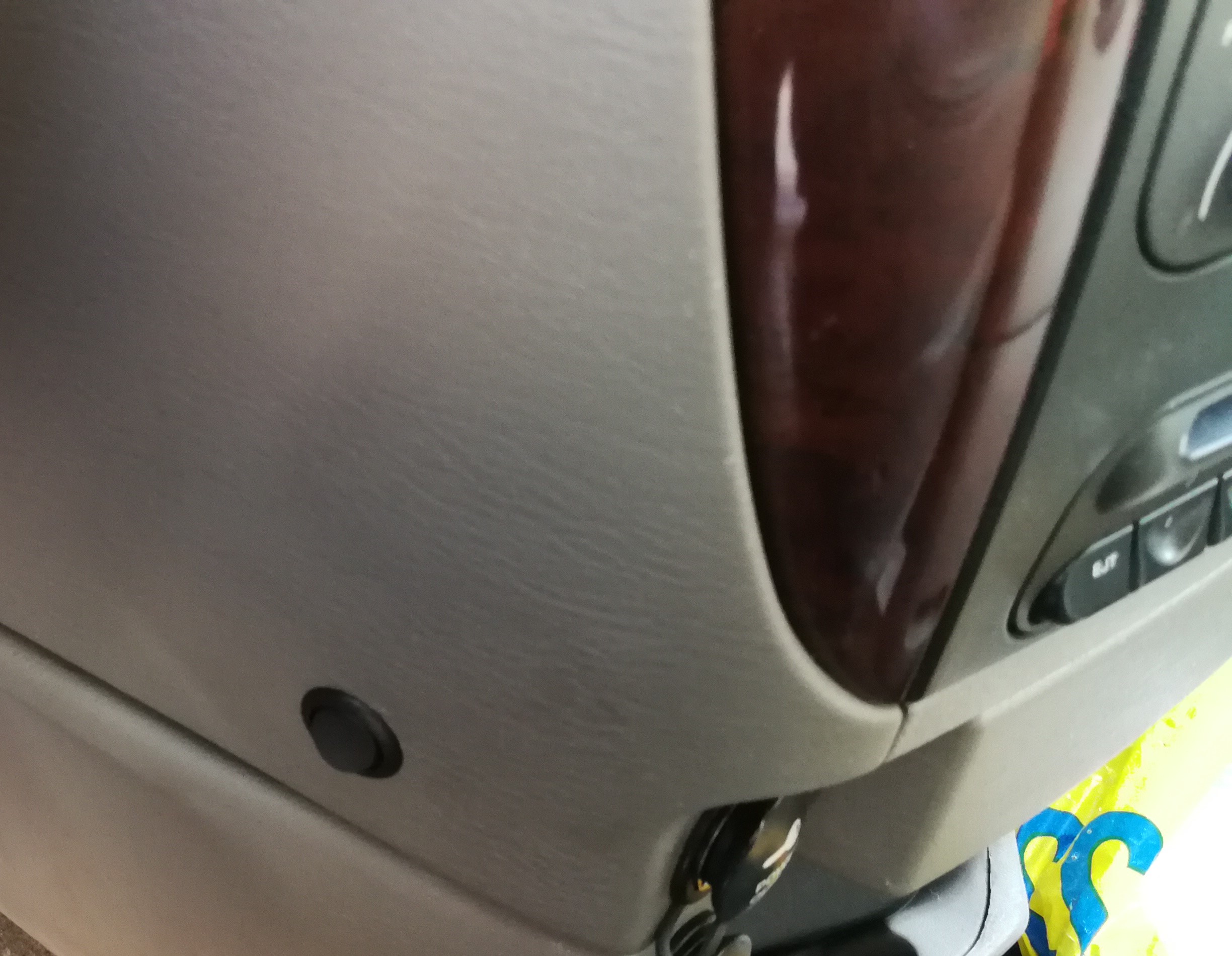

smurf3n skrev: fre 03 maj 2019, 22:25 Tjena!
I min grand voyager från 2002 sitter det en dvd i taket, den fungerar inte, inte heller belysningen som sitter på den fungerar.
Jag har hittat en kabelhärva under passagerarstolen med inkoppling för dvdspelare, där hitta jag även en säkringshållare för glassäkring som är tom, någon som kan ha en idé om vad det ska vara för säkring som ska sitta i den?
Jag gissar på att det är det som är orsaken att det inte fungerar?
Tack :)
Tillägg hitta modelbetäckning AM-068PN/PP-C
Löste förövrigt belysningen, hitta en strömbrytare på sidan av panelen på förarsidan, slog jag om det tändes innerbelysningen på dvdn.
Tack för hjälpen!
/Kent
