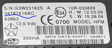

Hej, också nybliven ägare till en Fiat Freemont 2014 med liknande bluetooth/handsfree problem..
Har provat att ta ur säkringen utan framgång men ska prova igen o låta den vara ute lite längre..
Nästa försök blir att få tag i en ny hfm modul.
Det finns ju flera bilmärken som använder samma hfm modul, (med samma partnummer) , är det någon som vet om dessa är bytbara mellan olika märken eller kommer det bli problem med versioner/märkesanpassad firmware i modulerna?
/Krister

Jag tar o svarar mig själv angående problemet med en trasig handsfree enhet...
Jag fick hem en begagnad HFM modul som suttit i en Maserati Ghibli 2016 från England och hämtade nyss ut den och har precis monterat den i min Freemont...
Resultat: jag har nu fungerande blåtand och voice control i bilen!!
Det som skiljer orginalet från Maserati enheten är de två raderna som står över det raka :) blå strecket.
(Detta är från den nya modulen)
