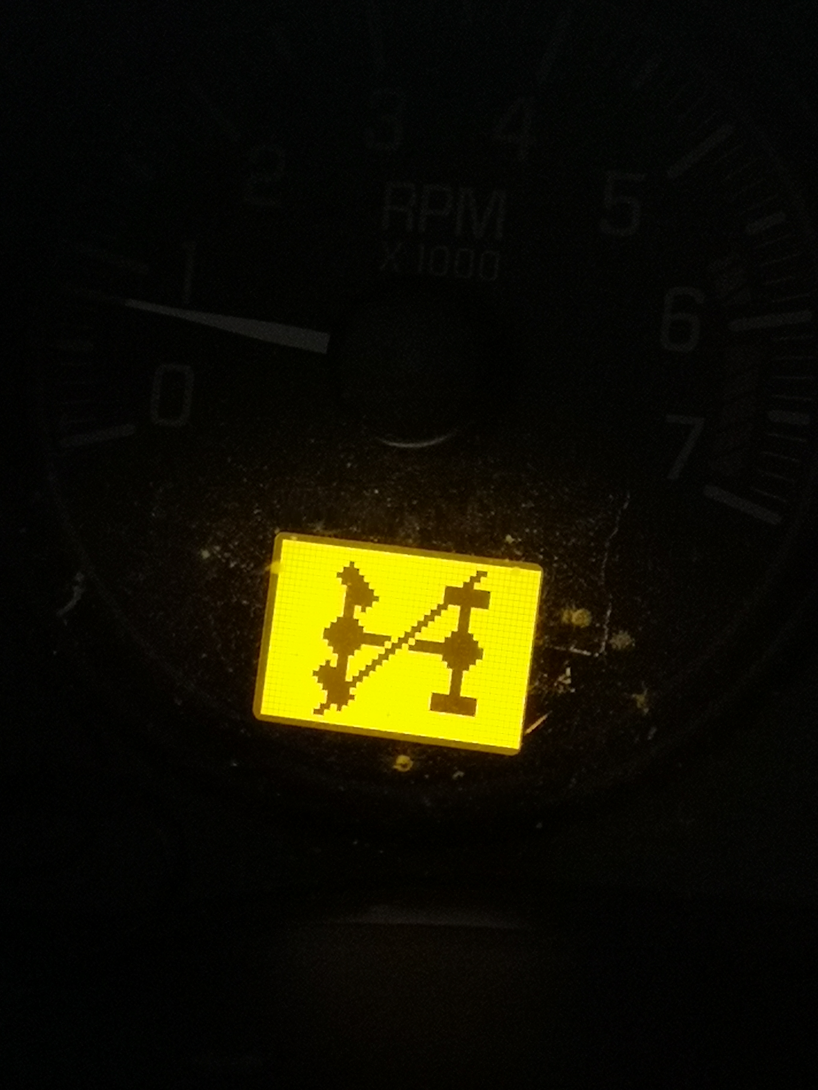

Ny på forumet och har plöjt en del trådar och verkar vara dags att skrota bilen då jag förstått att det här kan bli dyrt.
Se bifogad bild.
Nåt man kan göra och kolla själv?
Gäller en Chevrolet Trans Sport 2004
Awd lampan lyser
Re: Awd lampan lyser
Troligen givarei hjullager, bytat alla 4 på min 04,a pga detta, hade även brott på en kabel
vid ett tillfälle hjälpte det att rengöra kontakten som ärjat..
är ganska lätt att byta hjullager
