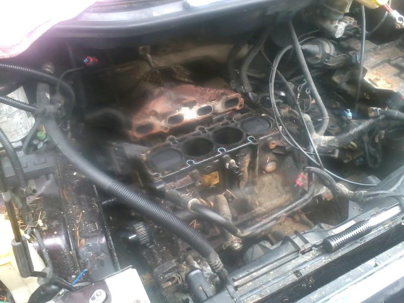

en forumtråd är alltid "roligare" med bilder. Lyfte precis av toppen. jag vart förvånad då toppbultarna knappt satt fast. Hade 20" skaftet och behöve INTE ta i... ska det verkligen vara så? I övrigt såg man ganska precis var den tryckt ut olja. Mellan 1ans och 2ans cyl. gott om gegga där. Bilen har inte kokat, behöver jag riktplana toppen tycker ni?

Såg bultarna bra ut? :P Man ser lätt om dom är slitna och måste bytas ut, så du kanske kan återanvända dem? :)
Vore nog bra att kontrollera om den är plan, även om bilen inte kokat, någonting ställde ju till med läckaget (packningen), så kan vara bra att mäta upp den iaf, så man inte gör något arbete i onödan. Det behöver inte vara dyrt att bara kontrollera den.. =)
Såhär ska bultarna sitta åt (skruvas åt i sicksack-mönster, börja inifrån, kan ordna bild om du vill ha):
1: Vrid ALLA till 34 N·m
2: Vrid ALLA till 68 N·m
3: Vrid ALLA till 68 N·m igen
4: Vrid ytterligare ett kvarts varv på alla bultarna.
Så uppskattningsvis tar det 70 x 2 Nm = 140 Nm med ett 20" skaft (=50 cm, halvmeter). Så kraften blir ungefär 14 kg med det handtaget. Kan det stämma på hur du uppfattade att bultarna satt åt? :P
