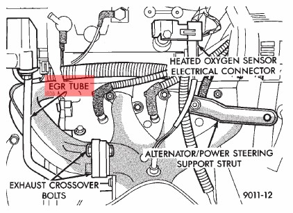

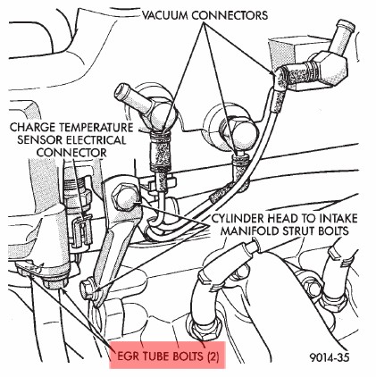

Vad bra att du har hitta EGR-ventilen, du ska inte sätta för den elektriska med någonting, utan där röret fästes med de två bultarna, klipp en "packning" som täcker all förbipasserande luft om man kan beskriva det så.
Här är en bild jag hittade på google som visar exakt vad jag menar, där har personen klippt en täckt packning (den vita):
http://www.windowsmediapc.co.uk/t4/uplo ... 750032.jpg
Du vet redan vart röret sitter antar jag men här är i alla fall två bilder på det:

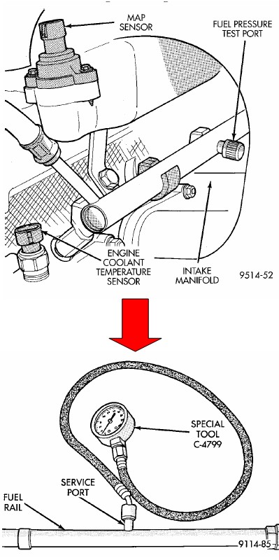

På följande bild mäter du bränsletrycket:
