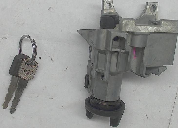

nyckeln såg ut såhär kan inte se att det sitter något motstånds cipp på den .

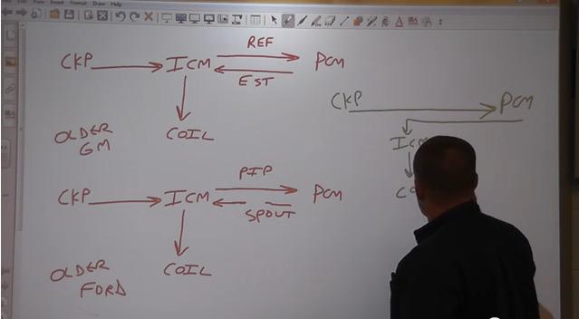

Se på detta ! Riktigt bra förklaring . Hade jag tänkt mig för så är det startmotors manöversingnalen som bryts. Kolla som sagt på detta så blir du säkert klokare :D " onclick="window.open(this.href);return false;

ja fast start motorn går förtryck på bränsle pump fungerar motorn tänder i start brummar i ca 5 sekunder sen stannar den , så jag tror att den inte får bensin . så enligt honom så ska det saknas ström i den lila vita kabeln som berättar för datorn att bilen är igång och behöver bensin och spridare funktion .
roligt att han kämpar med sura uppstötningar på filmen .
annars en bra och förstålig beskrivning .
så då borde det bara vara att sköta soppa pumpen manuellt genom en tjuvkoppling .
eller att byta ut ätnings låset för att jag gissar att det är där sensorn sitter som sänder signalen eller .

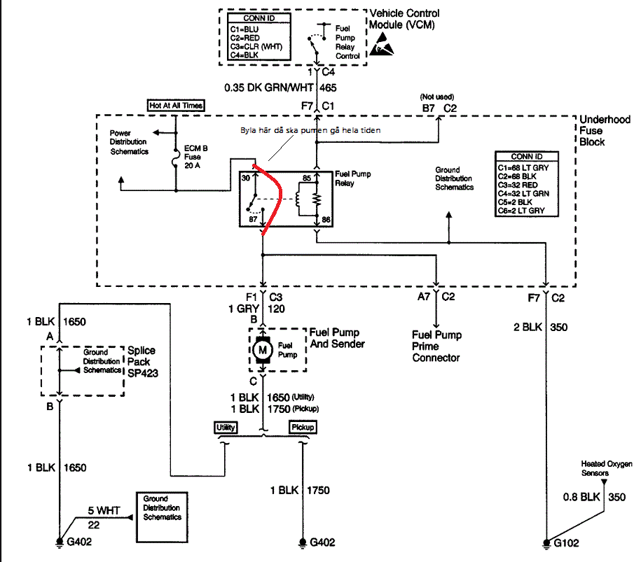

Ja cilli nötter till lunch :lol: Om du har spridar puls men den startar inte bränslepumpen då är det i motorstyrenhetan (VCM) eller bränslepumps relät som spökar. Klurit att den får upp förtycket??
Men är det VCM som flippar så kan du köra pumpen igenom att bygla matar kabalen vid relät.
Då får du kolla om vcm ger manöverström till relät när motorn går. Gör den det då är det relät. Om inte vcm utgången som är kass, eller kabelbrott.

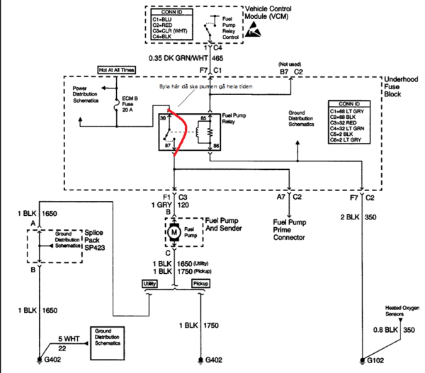

bryggade nu men tyckte mig inte höra pumpen , och motorn gick runt men tände inte , provade att brygga båda samt brygga och ha reläet i men samma resultat , ska prova ytterligare n gång i morgon när en annan person får lyssna på pumpen för jag har en diesel pasat som står o ger ström , ska mäta om det komer någon spänning i kontakterna till reläet .

idag kopplade jag direkt ström på soppa pumpen , resultatet blev att bilen startade lättare men stannade efter 5 sekunder så start motor 5 sekunder brummade 5 sekunder också vidare .
drog ut en tändstift kabel och kolade gnistan och gnista får den hela tiden inget avbrott samt att den hopar lät 10 mm .
så då återstår spridare men det visste jag inte var jag skulle mäta så fårse om google kan svara på det .
och tändningslåset om det kan vara någon brytarfunktion där som jag inte tänkt på ,
provade att ta bort den svart kontakten med 3 kablar och den vita kontakten med 2 kablar dom som sitter på ovansidan av tändningslåsen det gjorde ingen skillnad undrar vad dom är till för ?? någon som vet
:idea: kabel till bränslepumpen är den med fyr kontakt och + är grå - svart som teknik nissen sa . :idea:
