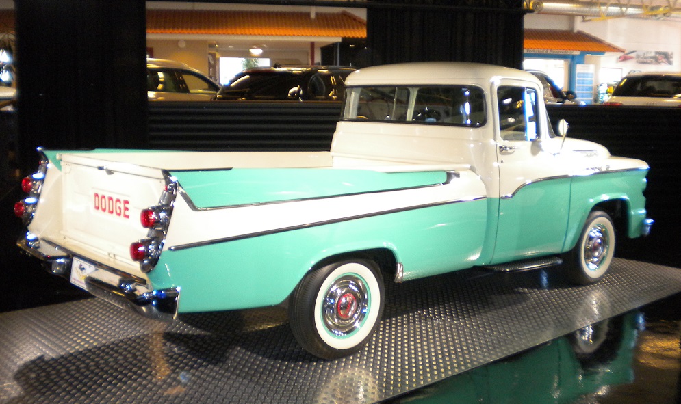

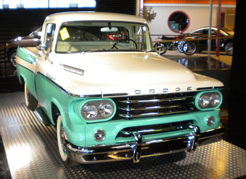

Jobbar hos Mårtensson Bil i Hörby ett tag. Dom fick nys om att jag meckar gammalt Amerikanskt !?
Då får du titta på vad för inte pickupen startar som ska står i bilhallen.. Sa Verkaren?? Då puttar dom in denna i verkstan :shock:

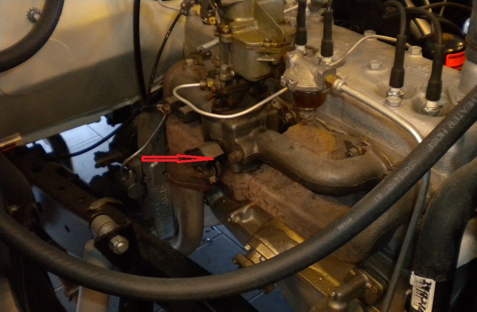

Det visade sig att dom fyllt insuget med bensin, Troligen många kallstarter och sidoventils 6,a .Funka mindre bra ;-D Finns en fin dränerings plugg på insuget och sedan blev det liv i den. Dock Skrek det friskt ?!
Generatorn ville inte snurra ! Delade den och visade sig att lindningen lossnat och låg lite överallt i och mellan rotor och hus. Rota bort allt onödigt i generatorn så den går runt. Blir nog en växelströmmare på den sen. Sen så spred sig det härliga sidventilsmotor ljudet i verstan :D Då blev det en andakts stund för svunna tider !! Och dom unga höjer på ögonbrynen och undrar hur en sådan gammal motor kan gå så fint..

Hon är det vackraste jag sett på länge fina former runda mjuka former fin i lacken :)..... Går den få med diesel ?

Ska att vara org 6:an i denna bil. Verkar vara i löjligt gott skick :).
RallyJanne
Re: Leverans Service på en 59,a ?
Rackarns så fin den var
Ser ut som ny, även undertill, superfin.

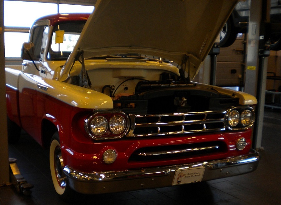

Här är storasystern med dock bara ett år äldre men lite mer former :D
Givetvis så står den rödaluvan i hallen med.
