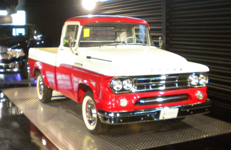

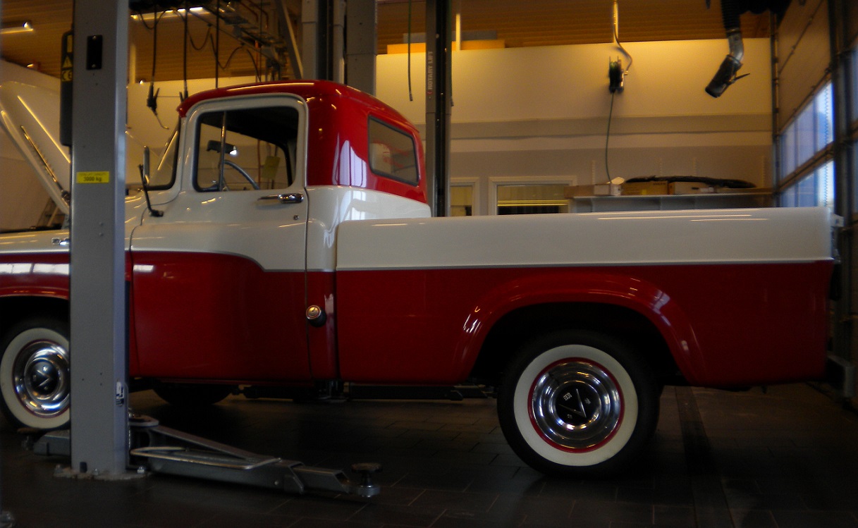

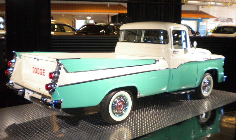

Då får du titta på vad för inte pickupen startar som ska står i bilhallen.. Sa Verkaren?? Då puttar dom in denna i verkstan

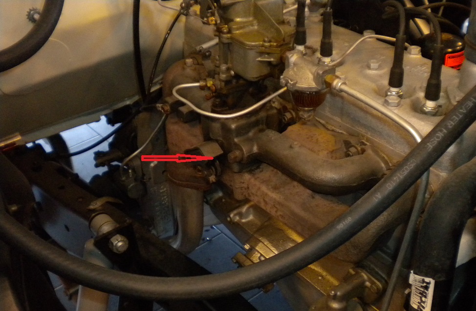

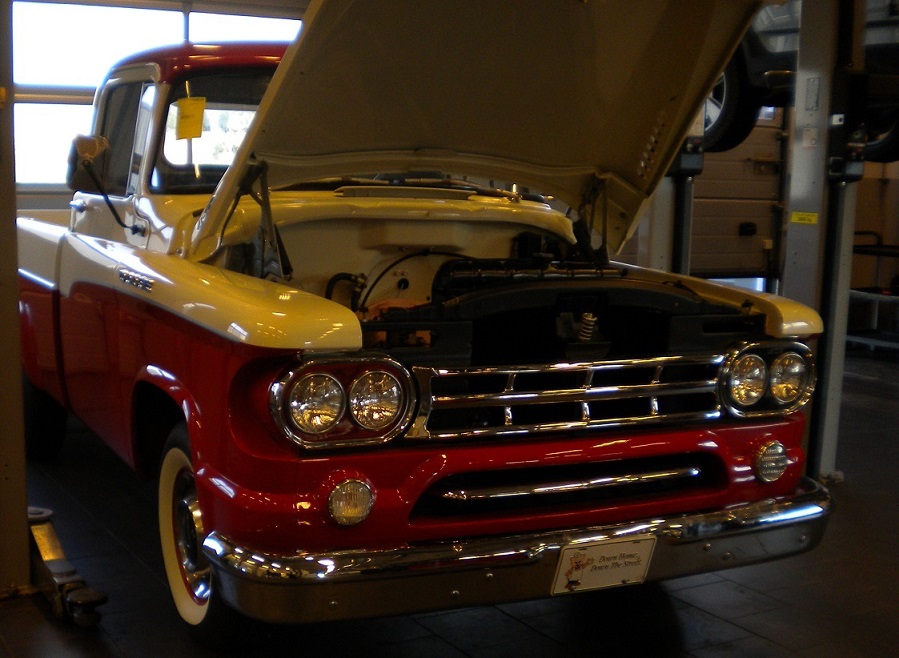

Det visade sig att dom fyllt insuget med bensin, Troligen många kallstarter och sidoventils 6,a .Funka mindre bra ;-D Finns en fin dränerings plugg på insuget och sedan blev det liv i den. Dock Skrek det friskt ?!
Generatorn ville inte snurra ! Delade den och visade sig att lindningen lossnat och låg lite överallt i och mellan rotor och hus. Rota bort allt onödigt i generatorn så den går runt. Blir nog en växelströmmare på den sen. Sen så spred sig det härliga sidventilsmotor ljudet i verstan
