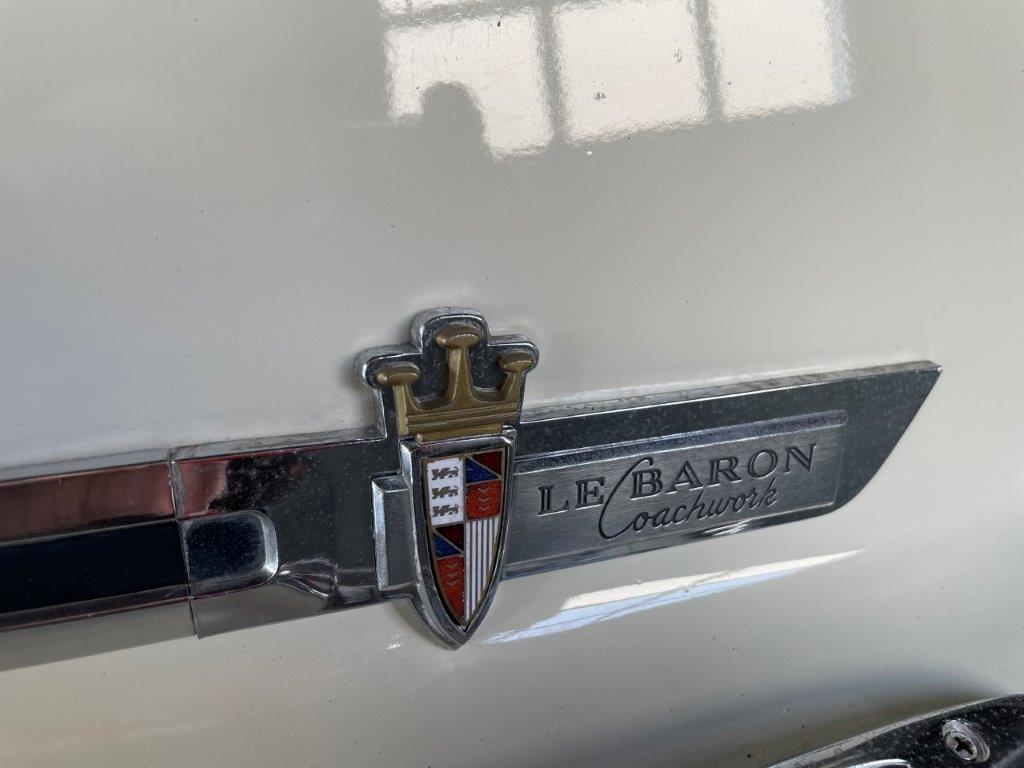

Grejen är att min bil har en Lebaron chassi (se bilder som blev lite konstiga vid uppladdningen) med det speciella taket/bakrutan, loggor och med en massa options, bla dubbla AC (dvs en AC bakom baksätet också).
Är livrädd vad ursprungskontrollen kommer att säga, trots original "Title".
Sen frågan är om inte bilen är en specialversion av något slag.
Så som ni förstår så jag behöver verkligen hjälp! Som jag tackar för på förhand! Ha det gott alla och klura! Mvh Laszlo
