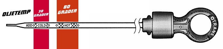

Ang. automatlådeoljan:
Kör bilen i antingen 3 mil eller 2-3 minuter beroende på om du vill ha ett resultat på varm eller kall motor (jag hade rekommenderat varm motor). Om du väljer att köra i 2-3 mil, kör landsväg eller åtminstone utan stopp/kör/stopp/kör om du väljer att köra runt i stan. Åk till en plats där du vet att marken är någorlunda plan, en bensinstation brukar vara bra, där finns även papper. Håll motorn på tomgång och lägg i parkeringsbromsen samt bläddra igenom alla växellägen och avsluta i PARK. Motorn ska fortfarande vara på tomgång när du kollar oljenivån.
Kolla bilden nedan:
[bilder]http://www.usabilforum.se/forumuppladdn ... sticka.jpg[/bilder]

Tack ska se om det hjälper men som sagt så tycket jag att det är så svårt att se. Känns som det är mer än fullt
Har så jäkla svårt att utläsa men ska prova senare igen.

Aa jag vet, det kan vara krångligt att läsa av oljestickan, den är inte böjd på något sätt ?

Stickan är rak börjar kurvor en bit över full denna brukar också ja blöt
