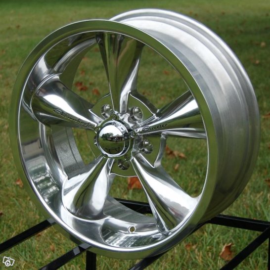

showwheels streeter, polerade, 20x8,5

så här ser dom ut:
Re: bultcirkel 300c
Jädra fint köp! :) Otroligt snygga fälgar! Pricken över i:et med stansad text.

tror du det blir några problem med et måttet, tänkte montera 255/45/20 däck
Re: bultcirkel 300c
Tror det går bra med det ET-måttet, ända ner till 10 ska nog fungera med den bredden, kanske någon annan som vet till 100%? =)
Dom kommer sticka ut 8 mm från skärmkanten mot original 20 mm ET-mått, dvs. försumbart kanske?
