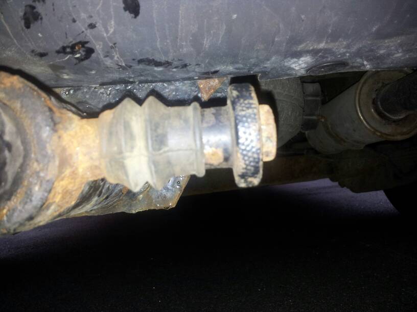

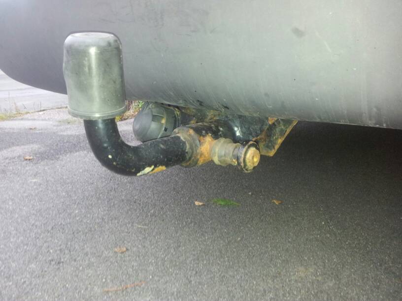

Nuså. Tummen ur. Så här ser den underkända dragkroken ut Lite närmare Umderkännandet betecknas EG: 6.1.6 Kopplingsdel dementerar, låsningen osäker.Avenger skrev:Kan du ta en bild på dragkroken? Det kanske är samma avtagbara som på min Stratus -98 (reservdelsbil)? Du kan få den lösa kroken gratis om du vill i sådana fall (om jag får av den, isf kan jag smörja upp den och fixa till den snabbt) =)
Så länge vi haft bilen har det inte suttit någon sprint där... Bilprovningen säger att kroken är "standard" och att vi bara ska kontakta en tillverkare och köpa en sprint...

En sån krok har syrran på sin Vojje -92 oxå.
Hon fick oxå nedslag på besiktning för att den drog runt i gängorna = låser inte.
Köpte ny del på BDS, bytte den och sen ombesiktning och sen var det klart.

Nä. Det är ingen sprint eller så som fattas. Var på en mekonomenverkstad där en mek kikade på draget och sade så. Bara smörja upp sikten. Jag blir så himla besviken på bilprovningen. Tre gånger nu har de underkänt draget och sagt att det fattas säkring. Fast när man äntligen får tag på nån dom vet... så är det andra besked.
