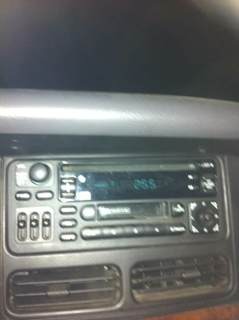

Har du en bild eller länk på stereon?
..finns lite olika modeller.

Nej tyvärr inte:( men menar info dusplayen framför spaken
Re: Programera bort autolås? Jeep Grand Cherokee -96
Jo jag förstod det =) ..men på den modellen av Jeep så synkas klockan efter stereon (beroende på vilken stereo du har).
Men om du vill ställa in klockan manuellt så gör du såhär (enligt manualen):
-Vrid på tändningen och starta radion
-Tryck på knapp 5 (time) tills RDS kommer upp i displayen, tryck en gång till och RDS försvinner
-Tryck med en kulspetspenna i hål 10 för att ställa in antal timmar
-Tryck med en kulspetspenna i hål 11 för att ställa in antal minuter
Hoppas det fungerar.

Tack så mkt:) funkar jävlar! Här är en lite sen bild på stereon iaf:)
