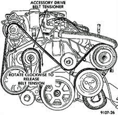

Det är många saker som denna rem driver:
klicka på bilden för full storlek om du får en rulllist
  • Längst upp till vänster=generatorn
    Längst ner till vänster=vattenpumpen
    Stora hjulet längst ner=vevaxeln som driver allt
    Lilla hjulet ovanför vattenpumpen=spännrulle
    Längst ner till höger=pump styrservo
    Längst upp till höger=AC kompressor
    Det andra lilla hjulet är enbart en brytrulle.
Som synes en mängd kullager som får jobba.
Det enda som drivs och som enkelt går att "isolera" är AC kompressorn, den har ju en egen frikoppling.
Stäng av den via panelen i bilen och om det inte funkar, d v s centrumdelen på kompressorn står stilla kan du gå vidare med att lossas en kontakt eller säkring. Kanske missljudet då försvinner?
Den är nog oftast den komponent som orsakar bekymmer.
Det är annars lätt att via spännrullen lossa remmen och lyssna på enbart motorn som vid kall motor kan köras en stund innan vattentempen blir för hög. Om du lossar remmen kan du ju känna och vrida på alla drivna enheter. (det är inte särskilt svårt att få på remmen igen även om det ser lite krångligt ut)

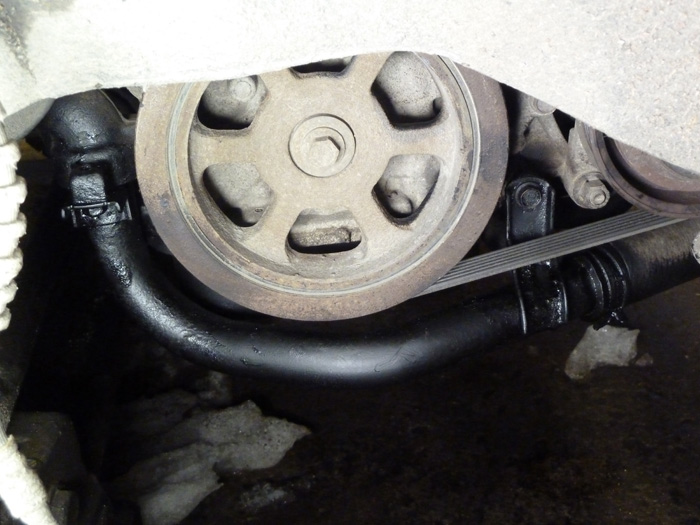

När du ändå håller på, ett tips:
Titta in på röret som syns under motorn på höger sida. Du ser det genom hjulhuset. Jag köpte en -05 på sensommaren förra året och fick läck på just det röret (droppade).
Det nya behandlade röret.
likaså att det inte är blött på golvet på passagerarsidan då kondensvattnet från ACCn kan läcka in (enkelt att åtgärda).
