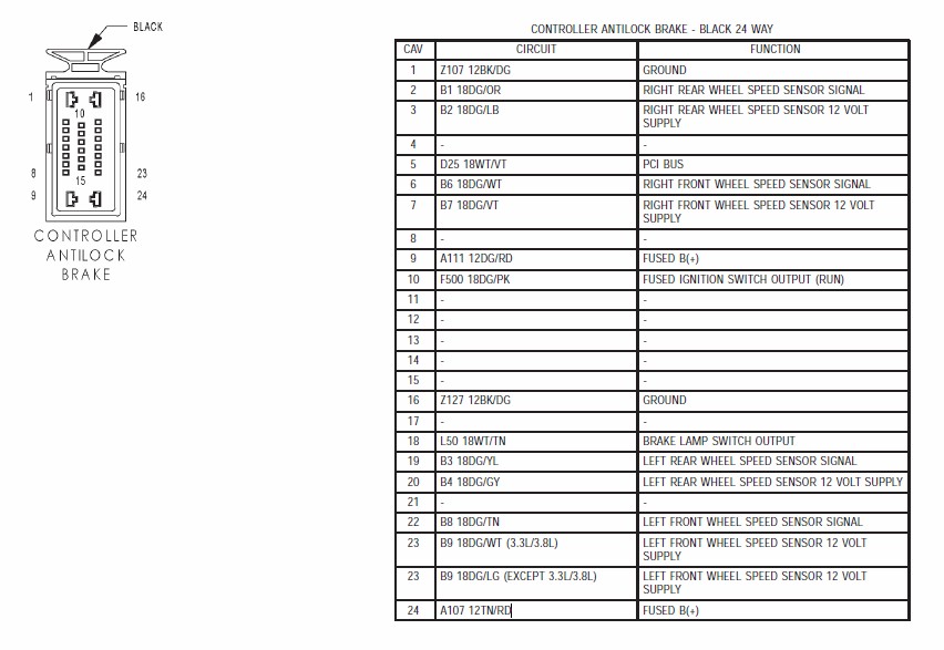

Här är en bild på kontakten:
[bilder]http://www.usabilforum.se/forumuppladdn ... ontakt.jpg[/bilder]
Mätte Ohm i kopplingen vid givarna bara, fick 14 megaohm på båda givarna fram. Har inte mätt volt när jag rullat på hjulen, lampan lyser ju vid stillastående efter jag lossat och återinkopplat batteriet. Har lossat givarna och borstat rent givare, kuggkrans mm. Mätte upp 10,7 V i kontaktstycket med tändningen påslagen, låter lite, eller?
Ska mäta i kontaktstycket så fort jag har möjlighet.

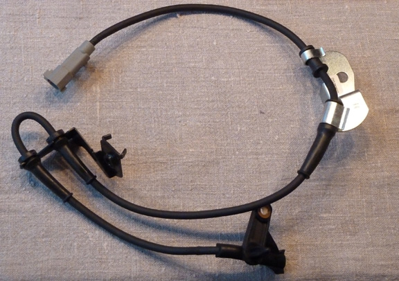

Liten varning kanske vid bytet: skruven som håller givaren (längst ner på bilden) vid hjulet går med största sannolikhet av utan värme. Men det finns trick för det med.

Givarna har kommit (efter 9 dagar, bra service) och båda fram har blivit bytta och heureka, lampan släcktes och ABSen fungerar. Jag mätte dom nya givarna och fick faktiskt 14 M Ohm på dom också. Mätte med två olika multimetrar...låter ju lite mycket.Anders Ason skrev:Det är mycket för pengarna och servicen är god på ebay. Säljaren (i Kina) skickade ett mejl efter några dagar och hörde sig för om leveransen. Ingen tull eller moms.
Följde kablaget från ABS kontakten och ner och skyddsslangen var sönderskavd på flera ställen så man kunde se kablarna i den, en framtida felkälla, antar jag.
Men nu funkar det och jag kan besiktiga bilen igen. Tack för all hjälp och visat intresse!
