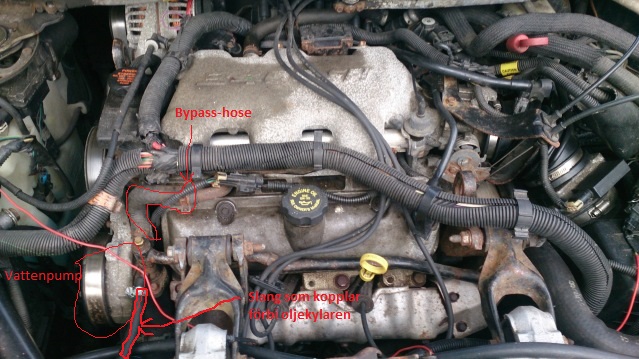

Här ser vi var bypass-hose borde ha suttit. Den röda sladden/kablen som ni ser är från vatten pumpen som är kopplat till ignition switch. Slangen går direkt ner till en ingång brevid oljefiltret .

NickW skrev: Här ser vi var bypass-hose borde ha suttit. Den röda sladden/kablen som ni ser är från vatten pumpen som är kopplat till ignition switch. Slangen går direkt ner till en ingång brevid oljefiltret .
Det som är förbikopplat är oljekylaren, som sitter under oljefiltret. Bypass-hose är den tjocka som kommer mot röret ovanför den.
Sedan förstår jag inte vad sladden skulle vara kopplad till på vattenpumpen, den går inte på el utan drivs av multiremmen. Det är det remhjul som är precis bredvid den där slangen.

Jag ritade lite i din bild var vattenpumpen sitter och vad som är bypass-hose:
Multiremmen tar du enkelt bort genom att sätta en 3/8" fyrkantsnyckel (t.ex. ett spärrskaft) i hålet på spännarmen så kan du vika undan den och ta bort remmen utan problem.
Servopumpens bultar kommer du åt genom att snurra på dess remhjul, sedan behövde jag också ta bort fästet till generatorn för att kunna vika undan servopumpen.
