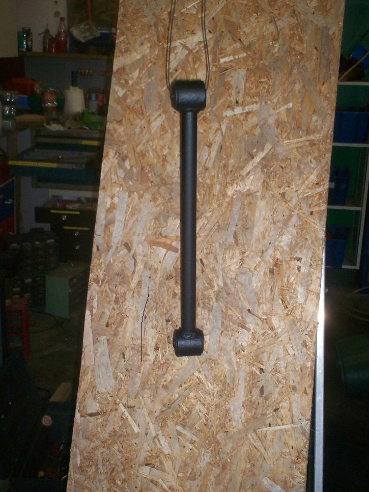

Se så fina länkisarna blev...
Fan va bilden blev stor, aja.....
Handbromsen fixad och inatt så blästrar jag plattorna där länkarmen är fäst i karossen och montering i helgen...
Nästa vecka så skall spindelledan av och så skall jag köra till Meca och se vad som bjuds......
Förresten, Sebringen eller det var 300 har samma handbromsbackar som min Vision, det var bara spegelvänt :D
