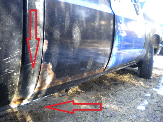

Vart mer exakt är "bakre hytthörnen"? På själva flaket? och även tvärbalkarna..går detta att se utan att montera av hela flaket? :lol:

C, är bakhjulsdrivna och K, 4 hjulsdriven. Nej inte på flaket på hytten (Bakre hytt hörnorna )
Och tvär ribborna som ligger mot ramen. Jo du ser dom bara du sticker in huvudet under flaket
